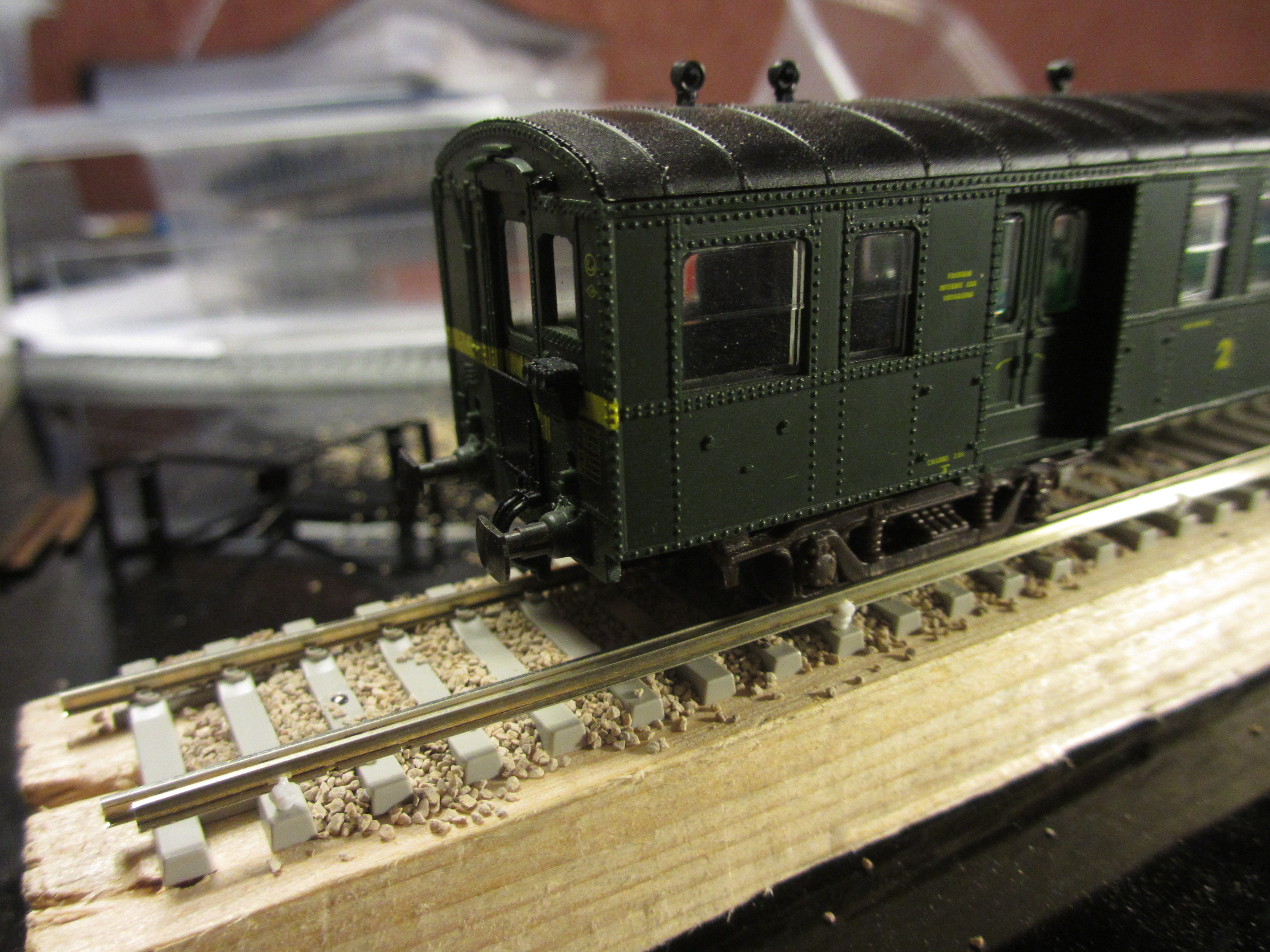

J'aimerai savoir comment je pourrai faire le 3e rail 750V en HO de type Mazen à frottement supérieur.

Comme il n'y a pas de reproduction de troisième rail, je ne vois que la construction intégrale.

La forme du rail MAZEN se rapproche de celle d 'un point d'interrogation.

Rien à voir, le 750V de Cerdagne est similaire au 750V du métro parisien et consiste en un patin qui tombe sur le 3ème rail.
Le système Mazen, au contraire prend le courant en appui sur la partie supérieure du 3ème rail. Le frotteur étant naturellement retenu en position haute, les raccords avaient des lames orientées de haut en bas pour ramener le frotteur en position. (au contraire sur le metro, la Cerdagne ou St Gervais Valorcine ou les raccords sont orientés de bas en haut).
Pour reproduire le système Mazen, je ne vois que la tôle emboutie. Ca ne doit pas être trop difficile à faire, il faut juste trouver un industriel qui accepte de le faire et de confectionner le modèle maître.
