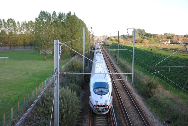

D'ailleurs il y a eu des essais des ICE Siemens dans le Tunnel sous la Manche il n'y a pas très longtemps. Les rames sont reparties en Allemagne la semaine dernière. Eurostar en aurait commandé 5. C'est ECR qui a fait le trajet France-Allemagne

Quand tu vois les installations qu'il y à Paris pour prendre l'Eurostar rien que pour la Douane :rhaaa: . Pour le reste je suis d'accord l'ICE est bien plus confortable et beau. Par contre il parait que techniquement il est moins bien qu'un TGV. Je pense surtout que le gros inconvénient de l'ICE, c'est que ce n'est pas une rame indéformable.
