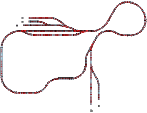

Passons au souci... Sur le TG il y a une boucle, mais j'ai acheté - c'est un cadeau de Noël :siffle: - une TJD afin de permettre aux trains de faire demi-tour. Ce serait pratique et permettrait de varier les circulations.
Oui mais... je pensais que ce modèle LGB avait le même angle de déviation que le simple croisement que je possède déjà (non utilisé pour le moment), c'est à dire l'équivalent du R1 de la marque. Raté, c'est comme du R3 :evil: Je n'ai rien contre, mais du coup sans rail flexible je n'arrive pas à trouver une solution évitant de revoir une très grande partie du tracé ! Ca passerait peut-être en remplaçant au moins un des aiguillages R1 par un R3, mais le budget n'est pas voté et pas près de l'être :cry:
Bref, s'il y en a qui ont Raily et qui veulent bien se pencher sur le souci je mets le tracé actuel en pièce jointe au format utilisable par ce logiciel. La référence du la TJD est 12260 et l'ensemble de la voie est issue de la gamme LGB bien entendu disponible sur Raily. Je précise que je n'ai pas de voie flexible.

tu vas devoir jouer avec des petits morceaux de voie !! j'ai eu ce problème en changeant une ancienne TJD par une nouvelle !! les rayons avaient changé! autre souci : tu vas avoir une boucle de retournement : tu vas devoir modifier le circuit électrique en conséquence ! pose d'une section de voie isolée pour inverser les polarités ! je crois même qu'il faudra 2 sections !! comme tu vas creer 2 boucles ... compliqué ... ! :rhaaa:

Ben une seule boucle, qui existe déjà d'ailleurs. Mais avec une TJD au mieux, enfin au niveau le plus serré. Sauf que pour le moment ça ne va pas :diable2:
Quant à l'alimentation il me semblait qu'avec ce machin ça ne posait pas de souci :?:
Pfou, finalement la petite boucle actuelle est plutôt bien !

Une boucle existe déjà ... attention de bien préciser : la boucle en question : elle permet le retournement d'un convoi ?? elle est dessinée sur le plan ?? ou le plan de voie dans ton salon est tel que sur le croquis ?? bien faire la différence avec une boucle de retournement, et un demi tour ! la boucle de retournement, le train arrive sur une voie, parcourt la boucle, et se retrouve sur la même voie, mais en sens inverse !! et là, il y a un souci avec les polarités, parce que le rail de droite se retrouve connecté au rail de gauche !! ... et il faut isoler ! :cool:

pelican a écrit:la boucle de retournement, le train arrive sur une voie, parcourt la boucle, et se retrouve sur la même voie, mais en sens inverse !! et là, il y a un souci avec les polarités, parce que le rail de droite se retrouve connecté au rail de gauche !! ... et il faut isoler ! :cool:
Et pour régler le problème en digital il faut utiliser une carte pour boucle de retournement qui inverse la polarité d'une zone isolée des 2 cotés qui sert de tampon. Quand la loco franchit la zone qui correspond à l'inversion de polarité la carte détecte le court-circuit et inverse automatiquement la polarité dans la section tampon.

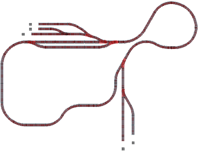

Bon, ce n'est pas du R2 mais du R3. J'ai pu modifier le tracé sur Raily mais il faut encore que ça passe dans l'entrée pour la boucle. Ben oui, les obstacles ce sont les murs de l'appartement :roll:
En plus il faut du coup quelques courbes en R3 - je n'ai que des R1 et un peu de R2 - ainsi qu'un aiguillage en R3 pour remplacer un de ceux en R1 :rhaaa:
Il faut aussi le module électronique qui va bien pour éviter de mettre le feu à l'immeuble.
Autrement dit la modification restera purement virtuelle pendant un bon moment !
