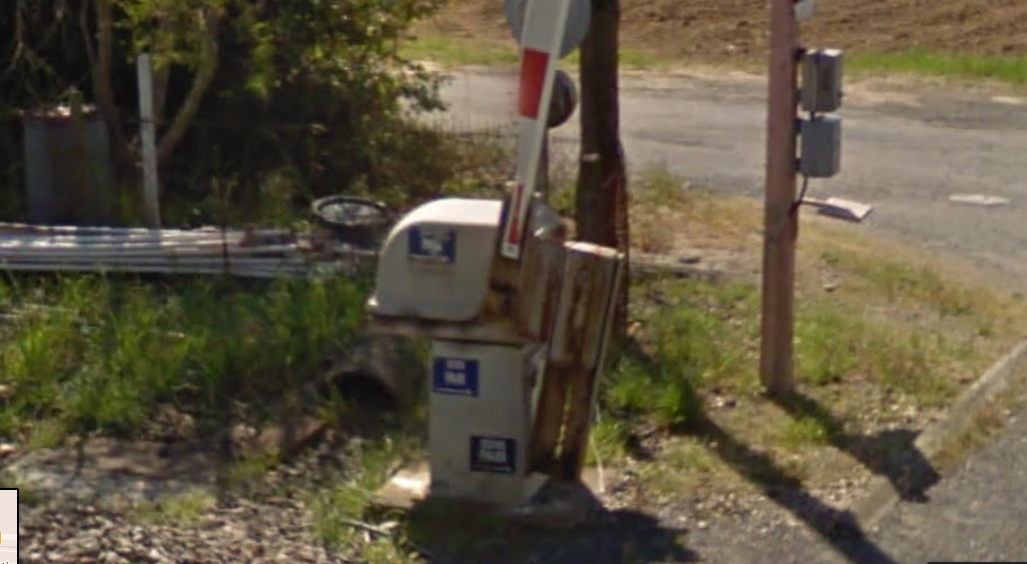

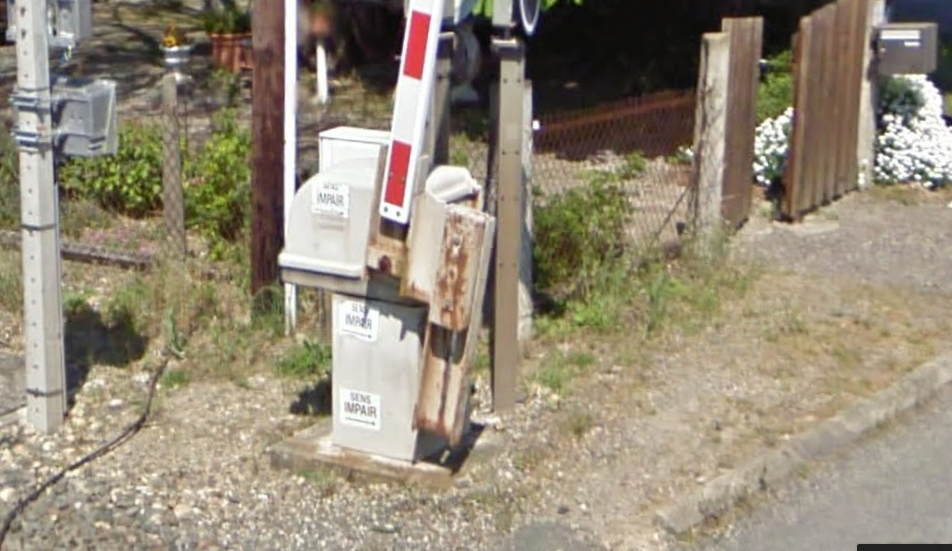

En faisant une balade à pieds ce week-end, je me suis aperçu en traversant un passage à niveau qu'il y avait la mention "Sens pair" sur l'un des socles de barrière et "Sens impair" sur l'autre. Ces termes sont suivi d'une flèche indiquant sans doute le sens de circulation. Mais pourquoi utiliser ces termes pair et impair ?

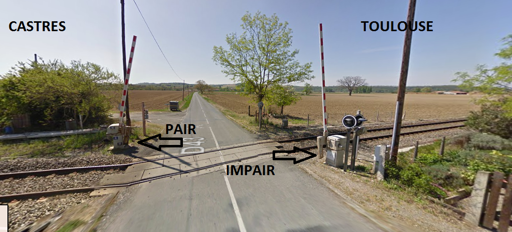

Merci pour vos diverses réponses, j'ai quand même un complément d'information sur ce sujet qui m'avait aussi interpellé en son temps. (D'où ma réponse)
Sur la ligne : Saint-Sulpice à Castres PN 64 voir ici
:idea: Comment concilier les réponses avec une ligne à simple voie :?:
:gne:
edit à 16:06 : ok, j'ai la réponse avec un PN à double barrière ici qui rejoint l'idée du sens de la ligne, un peu comme la numérotation des roues d'une locomotive suivant le sens de marche ou du PC 1 ;)
