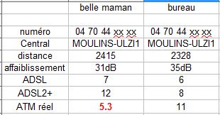

surtout que depuis qlq jours j'avais récupérer des infos très intéressantes: il faut savoir que votre débit maximum est fonction de plusieurs choses: la longueur de la ligne entre le central et chez vous, la qualité de cette ligne (les pertes) et pour cela vous avez les outils théoriques (degrouptest par exemple) et les vrais débits que vous avez dans votre box ! PS* sous SFR, vous mettez la chaine 911 et vous avez tout en direct, et sous Free, c'est dans la config de la box
voici les caractéristiques de sa ligne sous SFR, et de notre bureau sous Free
le plus surprenant, c'est l'ADSL2+ qui est théoriquement de 8 pour nous mais 11 en réel, et celui de belle maman théoriquement de 12... mais seulement de 5.3 en réel :shock:
il faut minimum 7.5 pour avoir la TV HD, donc avec 5.3 :pleure:
alors pourquoi elle n'a que 5.3 :?: bah parce que SFR bride sa ligne, tout simplement :diable2:

- SFR demande +- 40€ pour avoir une box avec DD interne de 500M mais brider a 100 ou 200M de tête, pour avoir les 500M faut payer en plus, et quid du débit ATM après :?:
- Free demande 38€ avec un DD de 250, complétement utilisable, et sur les 2 que nous avons (bureau et maison) aucun pbm depuis plus de 7 ans, et je ne pense pas avoir de pbm avec l'ATM chez eux puisqu'il est déjà très bon avec une ligne moins bonne que celle de belle maman
