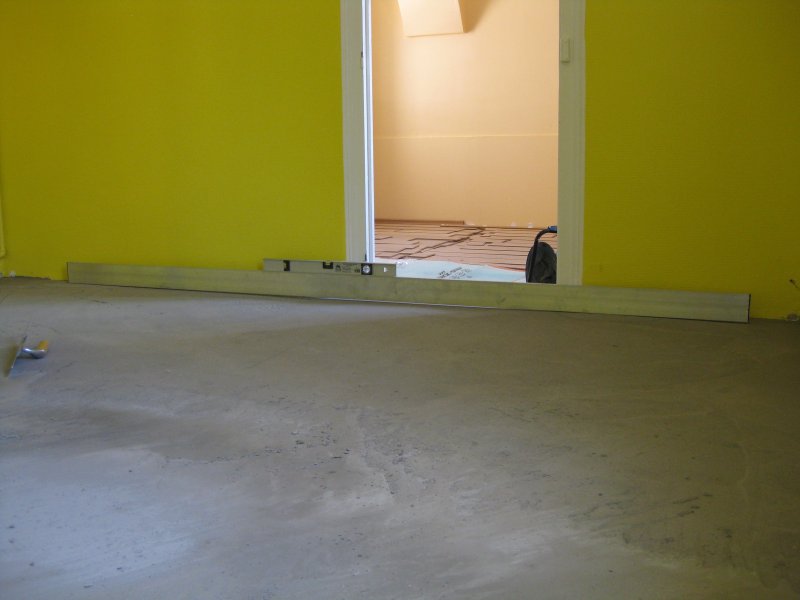

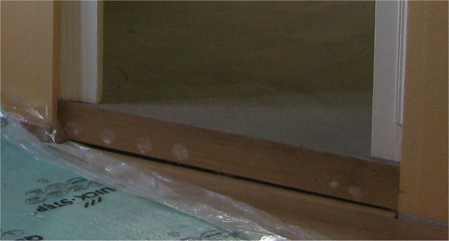

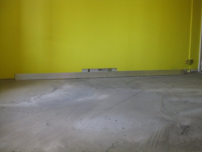

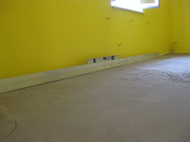

bonjour a tous, et surtout merci pour vos encouragements :roll: :roll:
de retour depuis qlq jours, il a bien fallu se remettre a ces :mort: :diable2: :bof: :gne: :evil: de travaux...
apres plusieurs essais de sacs de reagreage pas tjr heureux, je suis donc arrive a utiliser definitivement le Weber Niv Plus : chere (25 euros le sac de 25Kg) mais vraiment nickel au niveau rapidite de sechage (on marche dessus apres 4h :!: ) autolissant genre presque mirroir un fois passe a la regle et jusqu'a pour ainsi dire 50mm de ratrappage :shock: :shock:
bref, un tres bon produit :cool: :cool:
et voici apres pret de 20 sacs de ce produit, mixer par 2 dans une poubelle de 80L avec un melangeur, ce que donne le bureau :cool:
et la marche vue du salon...
je suis content que cette merde soit finie, car je sens meme plus mon dos :mort: :mort:
il doit y avoir une difference de 5mm max, ce qui est plus acceptable que les 45/50mm precedent :siffle:
bon, je suis pas un specialiste de la chose car c'etait la premiere fois que je me tappais ce genre de ... galere, et il y a encore un leger creux a l'entrée de la piece (voir la photo 4) mais franchement, j'en ai plein le c** :gne: :gne:
de plus, la boite de "comique" revient demain pour posser le plancher et demonter celui du salon, comme ça, j'aurais 3 semaines pendant leur vacance pour me faire le salon... bonne nouvelle en qlq sorte, y'a moins de deniveller, donc je ferrais un reagreage plus liquide, et je pense qu'en 4 x 2 sacs, cela devrait faire la surface en 1 fois :mrgreen: :mrgreen:
et meme si cela seche en 1 semaine au lieu d'un jour, pas de soucis :siffle:
amicalement a tous
Dominique :ange2:
