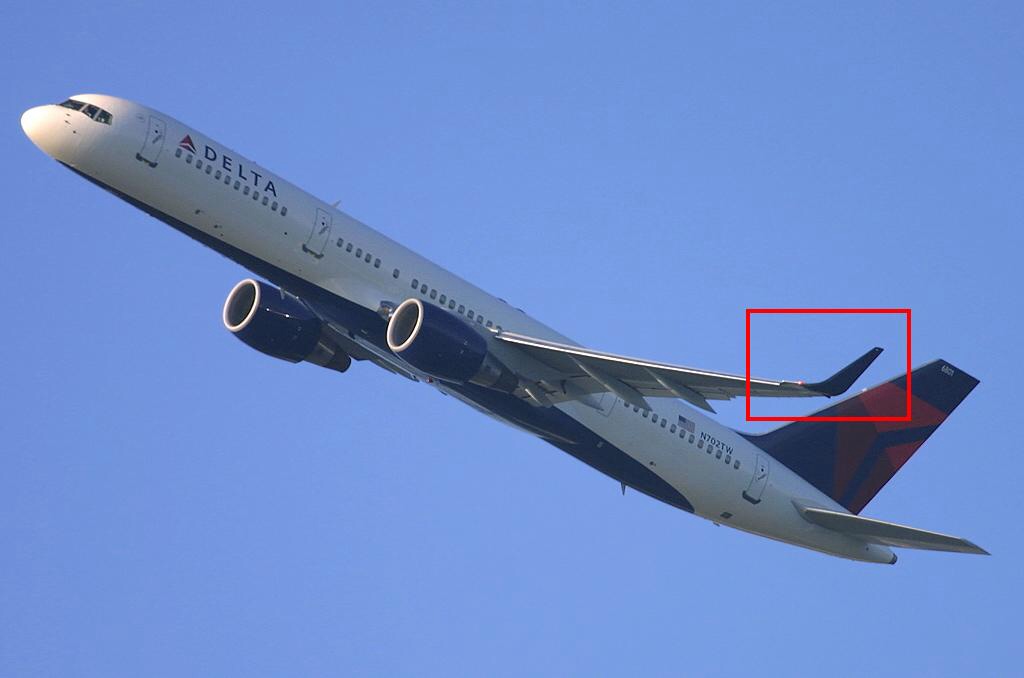

Et y-a-t-il une grande différence entre un avion avec winglet et without winglet? Je ne l'ai jamais senti. Par exemple le 330/340 et le 380 (sharklet énorme) en possède, pas le 77W. Jamais compris, mais j'ai l'impression que sur le 77W, c'est un wingflex, l'aile est courbé comme sur le 787.
Juste que quand il y a rien, ça me perturbe... :roll: sûrement parce que je fais régulièrement des photos des winglets mais bon... :coeur1:

Je lis ça et là que les winglets permettent une réduction d'en gros 4% de la consommation. De fait je suis surpris que tous les avions récents n'en soient pas munis... Mais de là à être perturbé par leur absence, il y a un monde. :) j'ai pour ma part accumulé plus de 10000 heures sur des avions sans winglets, et je ne me suis pas (encore) pété la gueule. :cool:

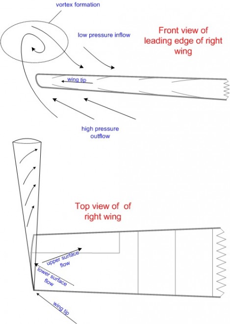

La caractéristique d'une aile, est qu'elle assure la portance du corps auquel elle est reliée (oiseau, avion, insecte, etc) par surpression (un peu) sur sa surface intérieure (intrados), et par dépression (beaucoup) sur sa surface supérieure (extrados).
La conséquence de tout cela est que l'air en surpression côté inférieur tend à rejoindre l'air en dépression côté supérieur.
Par où?
Eh bien par l'extrémité. Par ce que l'on appelle le "saumon" de l'aile. Cela induit une espèce de tourbillon tourné vers l'intérieur. (Si un jour vous avez du temps à perdre, prenez une paire de jumelles et observez un avion de ligne qui passe à haute altitude. Plus exactement observez sa trainée de condensation: vous constaterez que sous l'effet que j'évoque, elle se torsade vers l'intérieur. )
Cela s'appelle la trainée induite, et représente en gros les 3/4 de la trainée totale d'un avion en vol.
Le winglet permet de s'affranchir (un petit peu) de ce phénomène.

Merci pour cette explication des plus claire, effectivement, je comprends mieux ce que c'est, ou c'est et à quoi ça sert.
Je n'avais pas pensé que les pressions voulaient se rejoindre en bout d'aile mais c'est absolument logique.

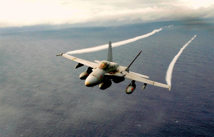

En fait, Pierre, si je puis me permettre, ces tourbillons (appelés "vortex" en jargon aéro), on les voit en atmosphère humide en bout d'aile de n'importe quel appareil chargé au m2 de voilure, si je puis me permettre. ;) Winglet or not winglet... La première fois que j' avais vu ça c'était à bord d'un bon vieux DC8 des années 60, conçu 30 ans avant l'apparition des winglets...
Et ça marche aussi sur un chasseur (lourd au m2 de voilure..). ;)
