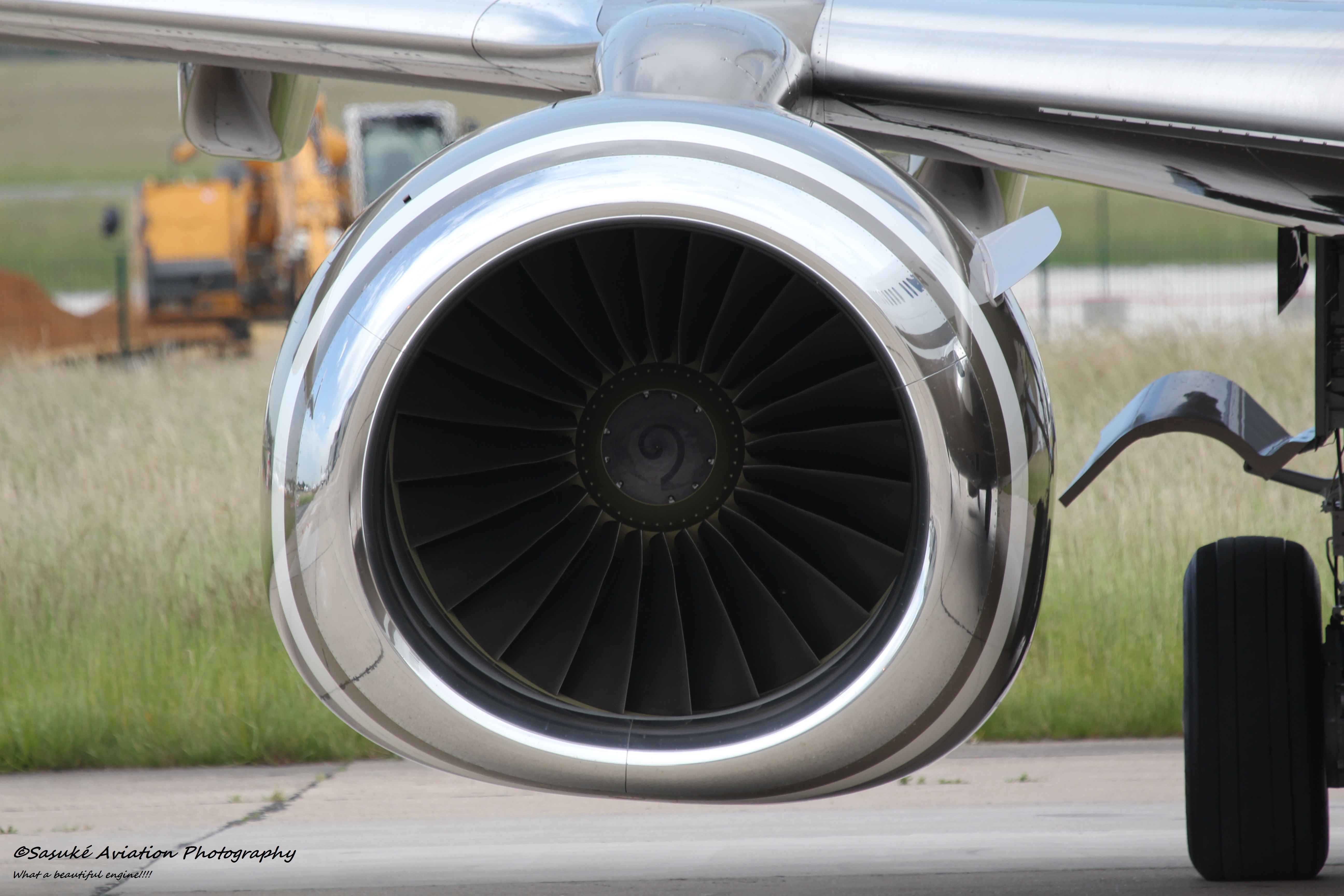

C'est beau, n'est-ce pas?! Entrée d'un CFM-56 chromé :coeur1:
