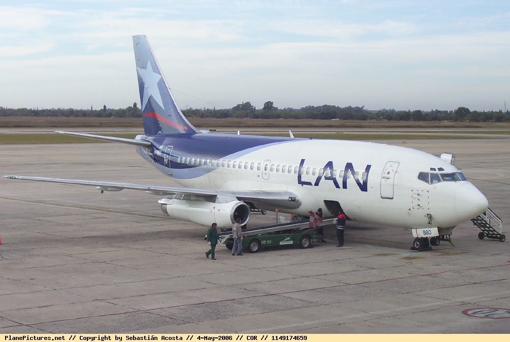

Z 5300 Montrouge a écrit:Oh...... choquant...... :shock: ....... la magnifique livrée LAN (sans doute la plus belle :coeur1: ) sur un 732 JT-8D-17 :roll: :shock: :shock: .......
Y a pas une erreur :gne: ? Je préfère la livrée Trans Air Congo ou BBJ sur les 732 :ggg:

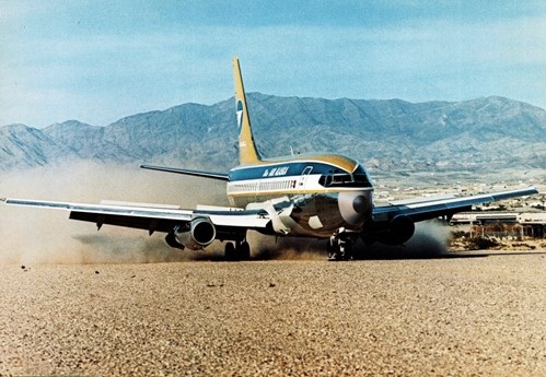

Je ne connais pas les livrées citées ci-dessus mais je trouve la livrée LAN magnifique, et peu importe sur quel type d'appareil elle est apposée.
Surtout que ces bons vieux 732 (737-200 pour les béotiens :) ) comme sur la photo ci-dessus, à jamais disparus de nos contrées, ce sont des bécanes sensationnelles. Ça fume noir, ça fait un raffut infernal, mais ce sont des bêtes de somme inusables et increvables.
Et sans doute le seul jet dont des versions ont été réalisées qui peuvent opérer à partir de pistes en latérite, voire en gravier comme dans le grand nord canadien... :siffle:

Et quelle est la particularité pour un jet pour pouvoir utiliser ce type de piste?
Désolé, je n'y connais rien et pour moi, à partir du moment ou c'est à peu près plat et que ça supporte le poids du zinc, n'importe quel avion doit pouvoir atterrir... :oops:

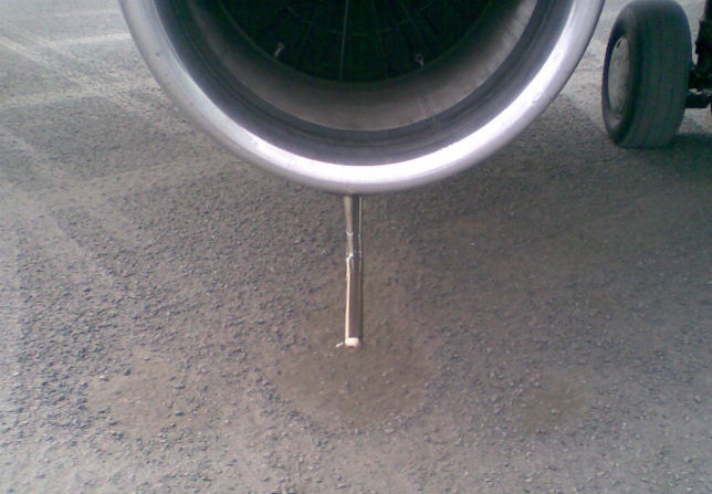

Le plus dur pour le jet avec moteur sur pylone (càd sous les ailes) c'est le phénomène d'aspiration en partie basse de ces moteurs, mêmes des petites particules au sol, que l'on "jargonne" par le mot FOD (ie) Foreign Object Damage. http://www.aviationpics.de/fod/fod.html
ici l'image des aubes de compresseur http://en.wikipedia.org/wiki/Foreign_object_damage

joseph a écrit:Et quelle est la particularité pour un jet pour pouvoir utiliser ce type de piste?

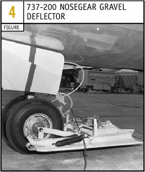

Le problème lié aux turboréacteurs, c'est que ceux-ci ont une énorme force d'aspiration dès que l'on augmente le régime. Autrement dit, les cailloux, graviers, débris divers, tout finit dans les aubes des compresseurs avec les effets que l'on imagine. C'est la raison pour laquelle sauf exception, les avions à turboréacteurs ne sont utilisés qu'à partir de surfaces revêtues.
Pour être opérables sur des pistes en terre battue ou en gravier, les 737-200 concernés recevaient quelques modifications, parmi lesquelles un déflecteur sur le train avant (ni plus ni moins qu'une sorte de garde-boue) et des petites nacelles montées sur le dessous et à l'avant des entrées d'air des moteurs, qui, alimentées par de l'air sous pression venant du circuit pneumatique de l'appareil, soufflaient les débris et cailloux de part et d'autre du cône d'aspiration de chaque moteur. Je crois que cette modif avait été demandée à Boeing par feu Cameroon Airlines (Camair), et avait été choisie par plusieurs compagnies américaines du nord ou du sud dont les réseaux comportaient/comportent nombre de pistes non revêtues.
Bizarrement cette technologie n'est pas disponible sur les versions subséquentes du B737, c'est la raison pour laquelle les bons vieux -200 sont toujours utilisés, notamment dans le grand nord canadien comme je le disais plus haut. Et les boîtes comme Alaska Airlines qui finissent par retirer leurs -200 du service sont emmerdées par leur non-remplacement (parce qu'il est vrai que nonobstant leurs caractéristiques, ce sont des avions vieillissants dont l'exploitation devient de plus en plus coûteuse - maintenance et consommation de fuel)...
