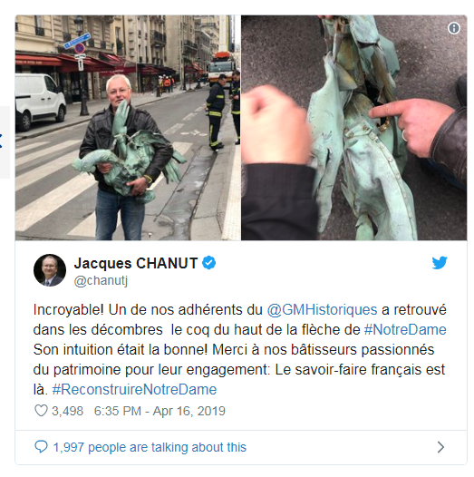

OUF, l'honneur est sauf :ange:

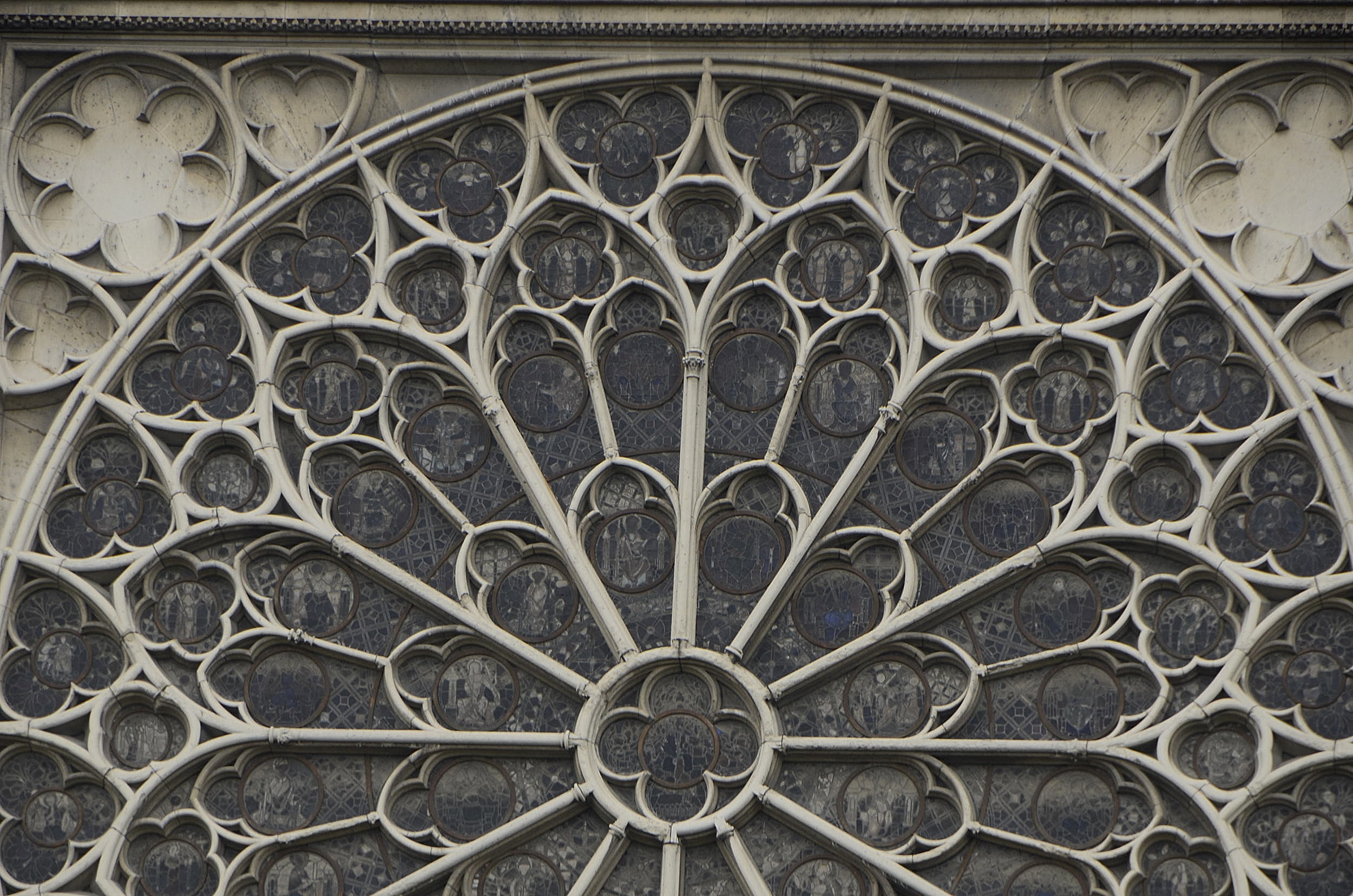

Ce que je trouve le plus incroyable (on parle de 800 à 1000° de température au cœur du brasier), c'est la préservation, au moins apparente, des rosaces du 12ème et 13ème. C'est le plus important parmi ce qui a résisté, à mes yeux.

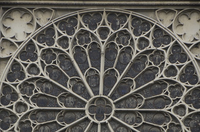

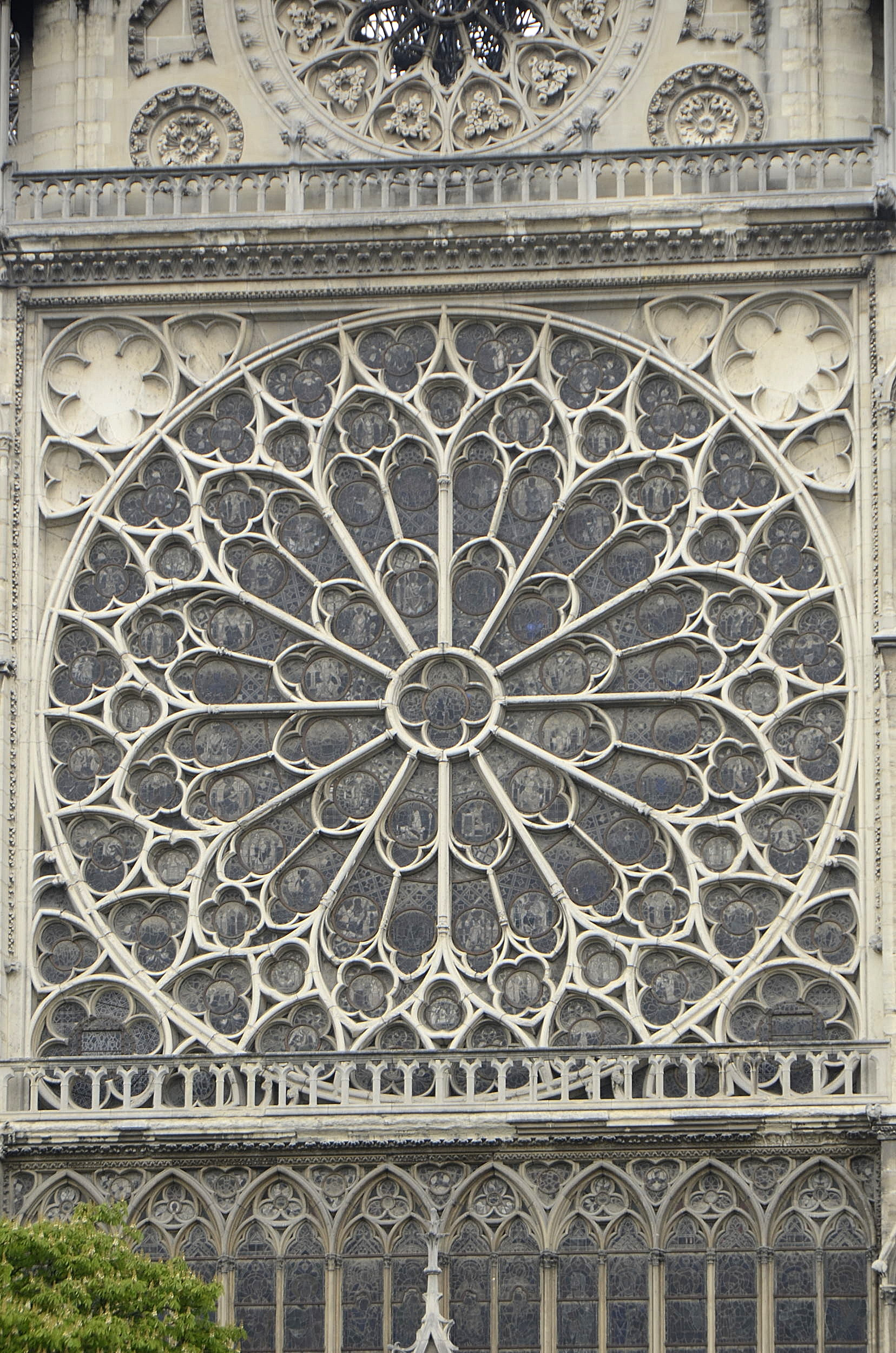

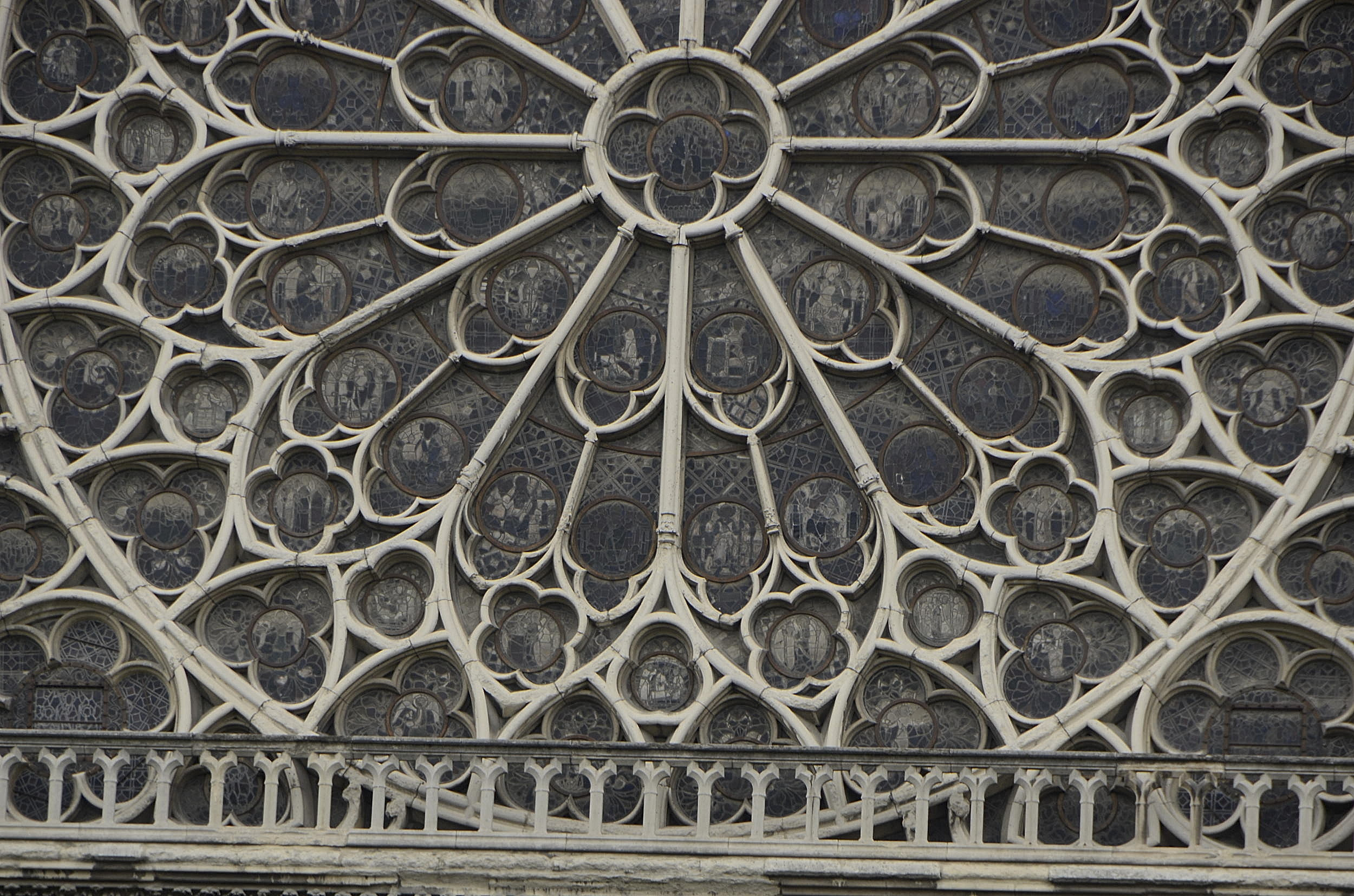

hier après-midi, en regardant de près la rosace sud, on s' aperçoit qu' elle est en bonne état et que les vitraux aussi (sous toutes réserves). Ils sont beaucoup noircis mais on peux voir leurs dessins.
