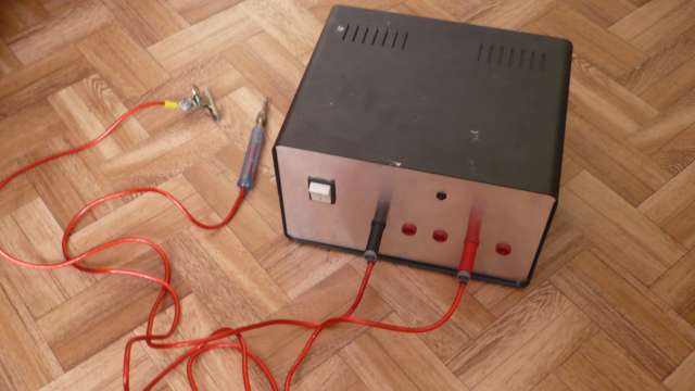

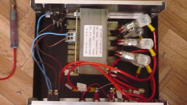

Messagepar max
04 Fév 2010, 15:35
les photos comme promis
@+ max

Messagepar Béret Vert
04 Fév 2010, 18:25
Merci pour les photos Max. Maousse costaud le transfo c'est bien ce que l'on m'avait dit.
Petite question : Comment as-tu effectué le contact du câble et de la partie en laiton du tournevis Bost ?

Messagepar max
04 Fév 2010, 20:36
Béret Vert a écrit:Merci pour les photos Max. Maousse costaud le transfo c'est bien ce que l'on m'avait dit.
avec une cosse de 6mm² modifié en suppriment le plastique et en perçant un trou taraudé M3
