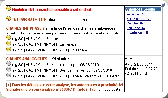

Tes voisins ont le même soucis ?
Ton install (antenne) et le cablâge datent de combien d'années ?
As-tu fait le test TNTtest, il donne quoi comme résultats ? (en cliquant sur [+] Tous les détails sur cette analyse, les antennistes à proximité: ici)

Super ton petit site :cool: :cool: :cool:
voici les résultats obtenus pour mon domicile :
Avec une antenne électronique de petite taille, je n'ai pas trop à me plaindre.
Cordialement.

Il me semble que le résultat du test est tout à fait indépendant de votre réception réelle personnelle, quelque soit le type de votre antenne.

28 Fév 2011, 13:47
Oui à tout à fait, il s'agit d'une simulation, sur ce qu'il est possible de recevoir en TNT Française et étrangère (dans les zones frontalières), et à condition d'avoir les antennes (de toit de préférence) qui vont bien...
