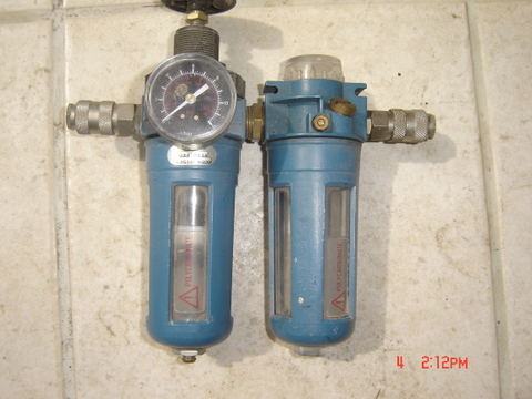

Surtout, pense a baisser la pression en sortie de ton compresseur. sinon tu vas avoir en plus un kit d'aero. :siffle: :ange2: ;)

philb a écrit:Bonjour,
j'ai un gros compresseur (24L) pour gonfler les pneus, la piscine...
mais j'ai constaté que ce machin émettait pas mal d'humidité dans l'air
soufflé.
Est-il possible d'un adapter
- un sécheur d'air
- un aérographe
Je voudrais peindre mes rails (traverses et rails) à l'aérographe,
j'ai aussi des silos à grains à peindre,
et je voudrais tester la chose
- pour repeindre une loco complète
- pour tester la patîne de quelques locos et wagons (légères, la poussière)
je peint a l'aero avecd un compresseur de 200 litres , j'ai ajouter un reducteur deshumidificateur tres efficace voir photo
mais surtout dessous la cuve reservoir devisser la purge et laisser couler l'eau accumuler , c'est en ce compriment dans la cuve que l'eau se forme
bonne peinture a tous
