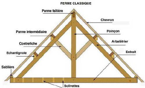

Historiquement, en charpente traditionnelle bois, les pannes posent sur l’arbalétrier de la ferme en espace régulier mais sans rapport avec le treillis intérieur (montant diagonale)

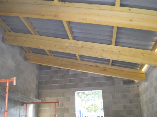

Dans ce cas de cette photo, les fermes treillis sont remplacés par des poutres lamellées collés.
Cette disposition engendre dans l’arbalétrier des moments de flexion ce qui grossit la section à utiliser. Ceci n’est pas trop gênant, en bois traditionnel, compte tenu des sections massives retenues dues aux performances modestes du matériau.

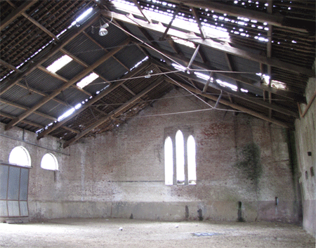

Sur cette photo, on voit bien les pannes, puis les arbalétriers en bois des fermes et enfin les éléments en traction en fer rond. Les deux montants, comprimés, perpendiculaires aux arbalétriers, sont probablement moulés en fonte.
Ce type de structure est quand même relativement lourd et couteux compte tenu des assemblages. Assemblages du type chapes, généralement à l’époque en fonte moulé. D’autre part, le montage est assez compliqué compte tenu de la souplesse de l’ensemble tant que les ossatures conjointes (pannes, contreventements, etc) ne sont pas montés.

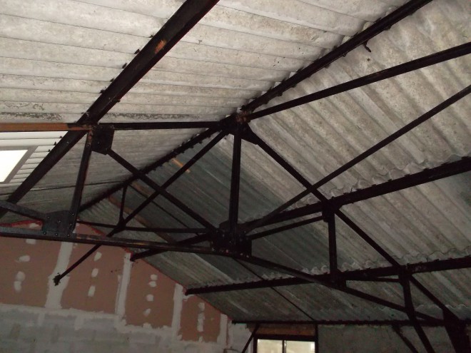

Les constructeurs métalliques ont eux plutôt évolué vers des formes aux pièces plus nombreuses mais plus facile à réaliser et à assembler. De plus ils se sont vite rendus compte qu’en plaçant les nœuds de treillis (intersection des barres) sous les pannes, ils supprimaient les moments de flexion dans l’arbalétrier. Celui ci n’est donc que comprimé et cette disposition permet d’utiliser des fers de section plus petite et plus facile à laminer telle que les cornières (L)
Ils sont donc arrivés à des dispositions telles que celle illustrée par la photo ci-dessous.
