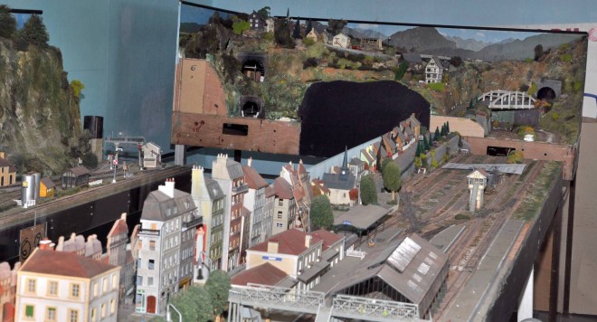

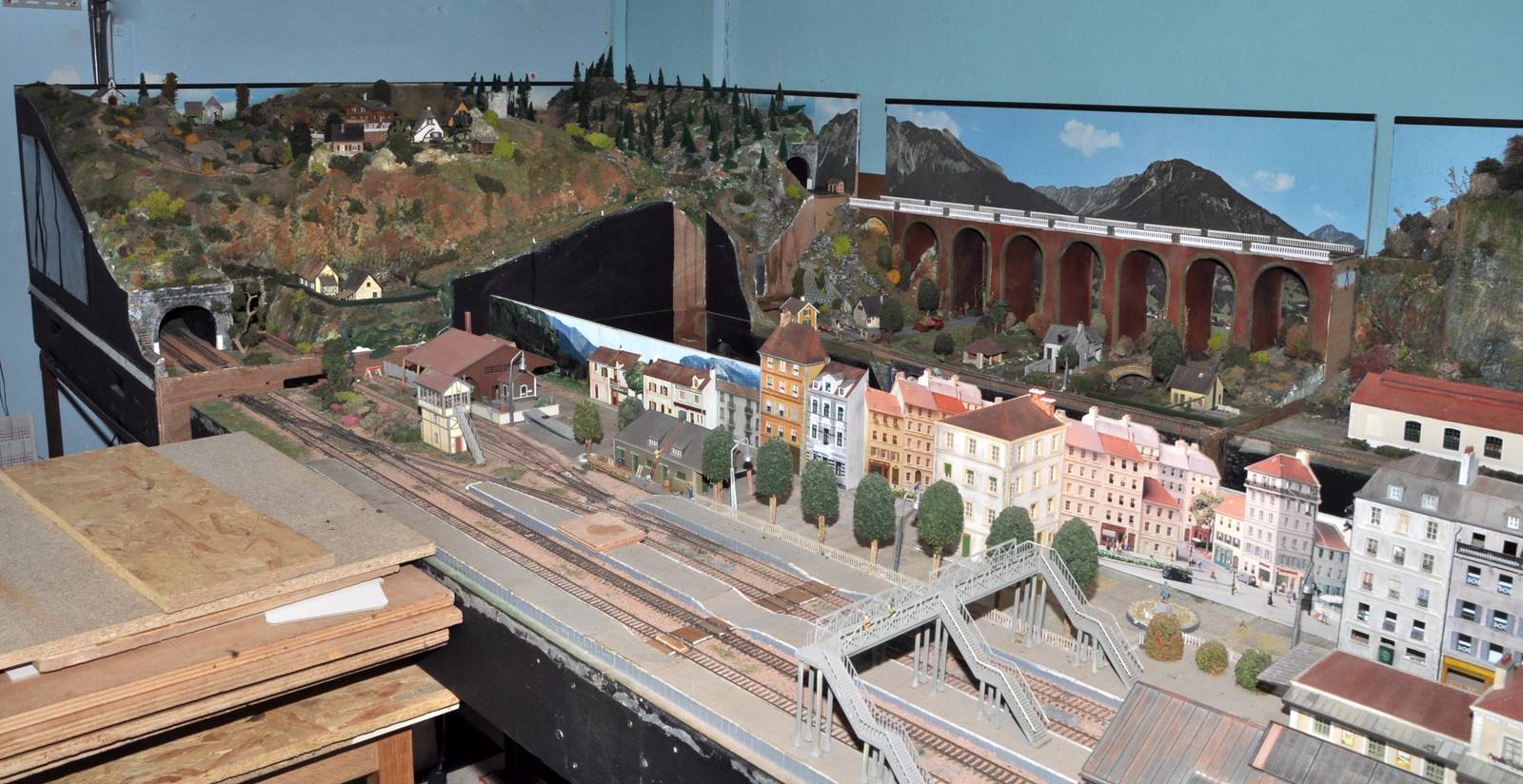

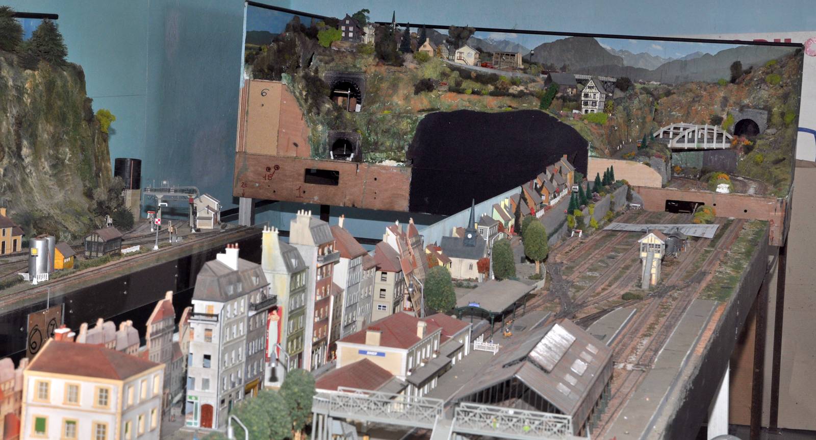

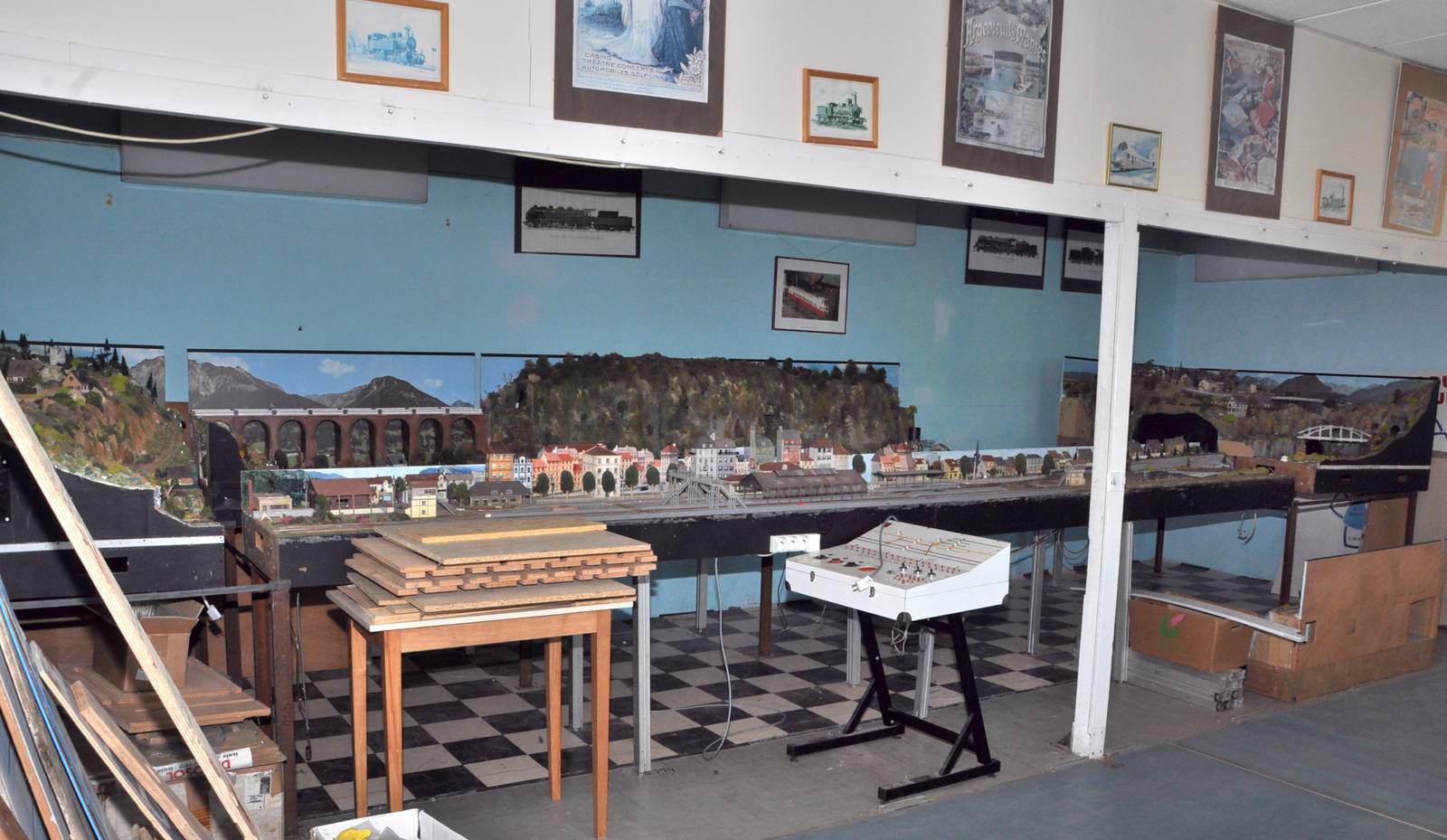

Aujourd' hui, c' était le dernier jour de notre réseau du club :coeur1:
La décision fut prise à l' unanimité lors de l' AG : exit le réseau H0 de 20ans d' age.
Un bienfaiteur nous l' a repris pour le montrer dans d' autres lieux.
Place au nouveau réseau modulaire de notre époque que je vous montrerai au fil de sa construction déjà bien entamée.
L' ancien en cours de démontage en 7 vues choisies
Fin d' une époque, vive 2011 et la présentation en expo du nouveau réseau modulaire en 2012
