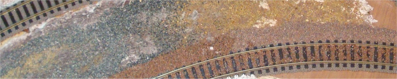

Une petite question : on voit bien la différence de couleur entre ballast "collé" et non collé : le collé est "sec" depuis deux-trois jour, mais il reste nettement plus foncé que le sable d'origine : est-ce définitif ? Cela va-t-il revenir au bout d'un moment plus long, y a-t-il trop de colle dans mon mélange ? Ce n'est pas que le résultat soit mauvais, mais je me pose ces questions avant d'aller plus loin sur ce plan ...

J'ai lu un certain nombre de fois que le ballast une fois collé prenait une teinte plus sombre qu'au sortir de la boîte.
Mais ce serait certainement mieux que quelqu'un qui en ait déjà collé relate son expérience. :)

Je confirme, pour le sable brut. Il vire au gris/bleu avec la vinylique.
Mais bien tamisé, et les grains sélectionnés avec des passoires de différents diamètres, le phénomène est beaucoup moins perceptible. C'est un phénomène d'indice de réfraction du à la nature et la taille des composants.

Pierre-Yves a écrit:J'ai lu un certain nombre de fois que le ballast une fois collé prenait une teinte plus sombre qu'au sortir de la boîte.
Pour mon module, j'ai utilisé le gris de GPP.
Collé à la colle à bois diluée etc etc.. il devient effectivement gris foncé lorsqu'il est sec.

Moi c'est du rose GPP, cela dit plus foncé c'est pas mal non plus ...
J'ai fait différents bouts d'essai avec des dosages colle à bois / eau / mouillant différents, mais le résultat est toujours le même pour l 'instant (peut-être que ce sera autre dans le temps ?)

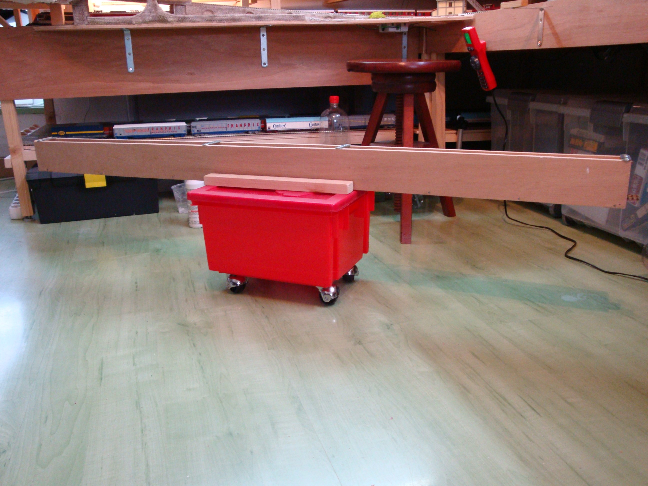

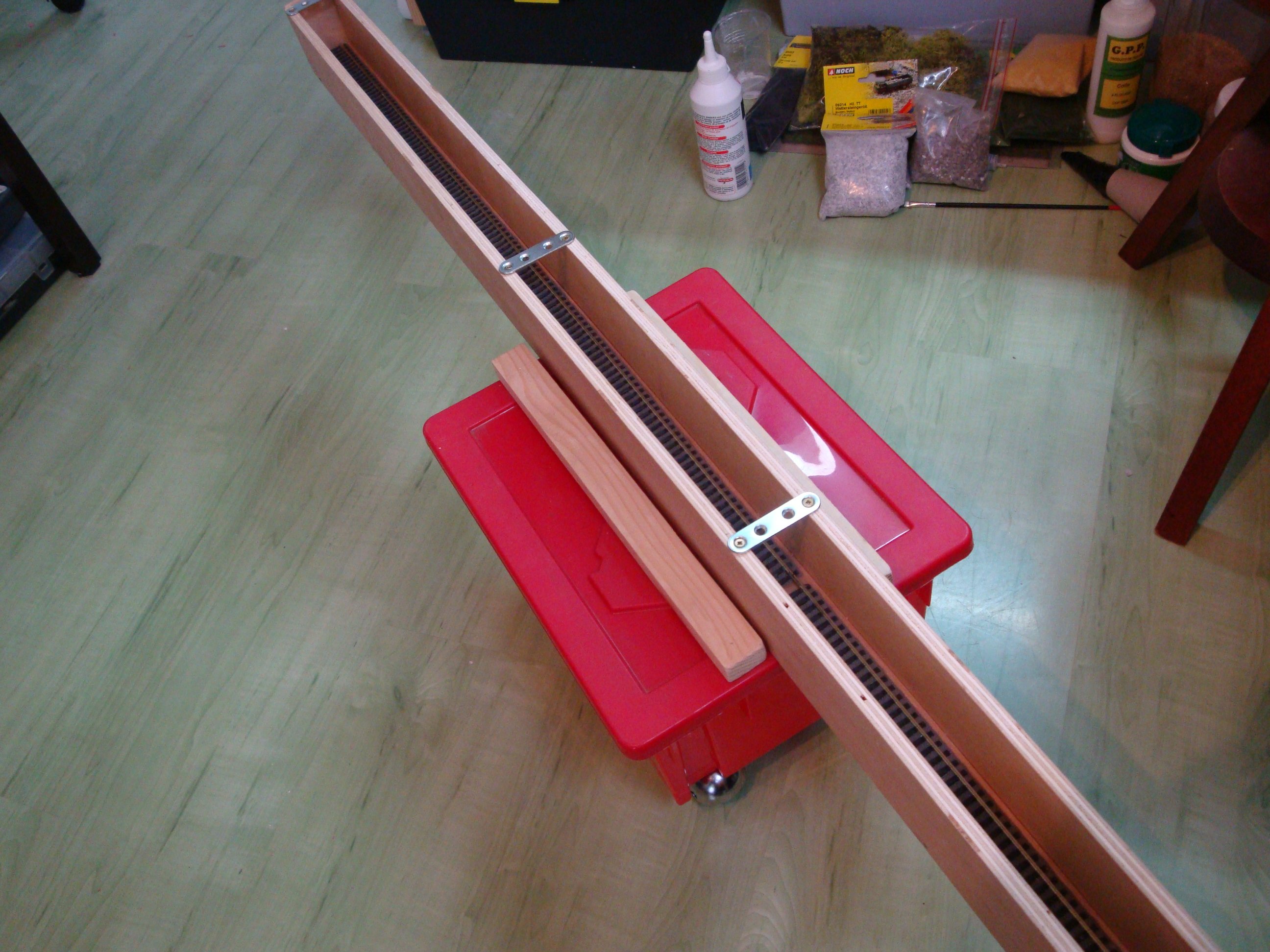

Voici la fin du transbordeur : rien de tel que des solution simples pour le transport inter-zone (pieds rajoutés sous un petit coffre plastique + "rails" en bois) !

Que tu utilises de la colle à bois diluée, du médium acrylique dilué ou de la colle Anita décor, le ballast séché sera toujours plus sombre que non collé.
J'ignore si, comme dit plus haut, c'est dû à une modification de l'indice de réfaction, mais c'est sans doute un point à prendre en compte dans le choix des teintes du ballast.

La prochaine fois, je ferai un essai avec la teinte GPP "gris clair ".

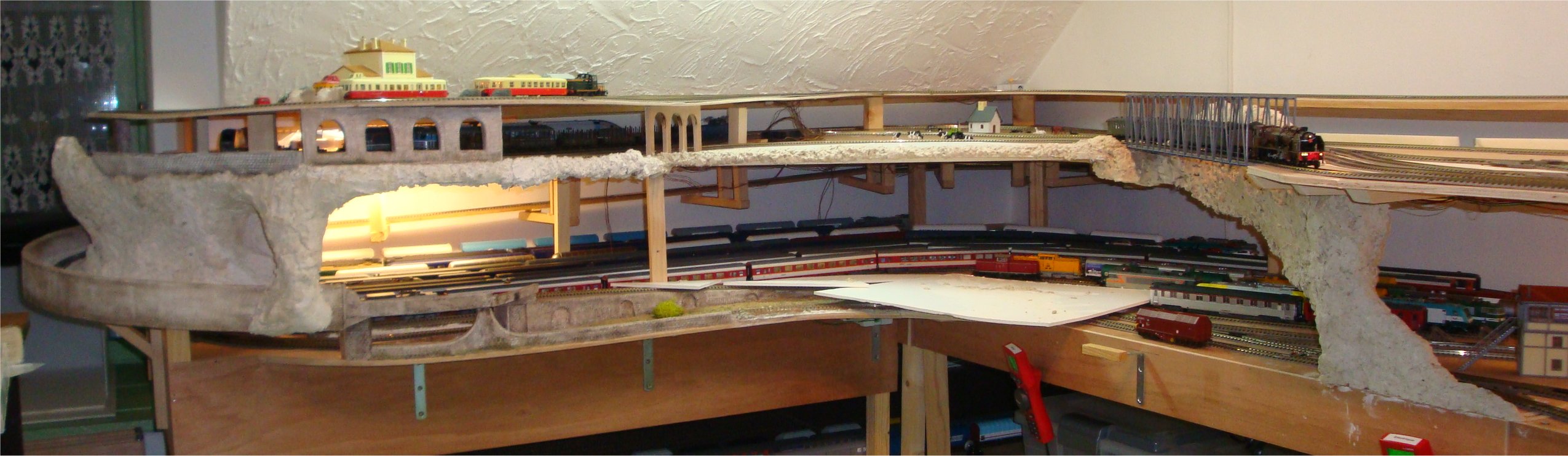

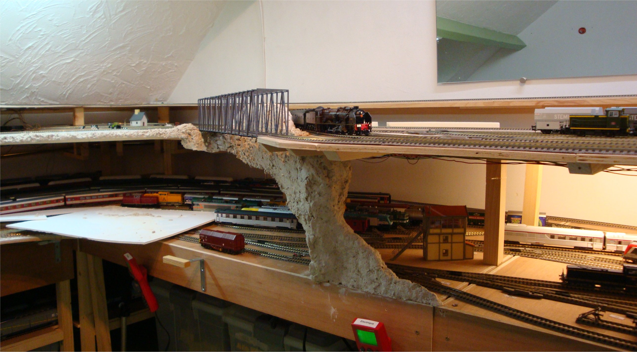

Bon je continue - si ça lasse, comme je le répète souvent, faut me le dire : fin des vacances :pleure: , on essaie de boucler un minimum et de laisser à un point de reprise certaines choses ...

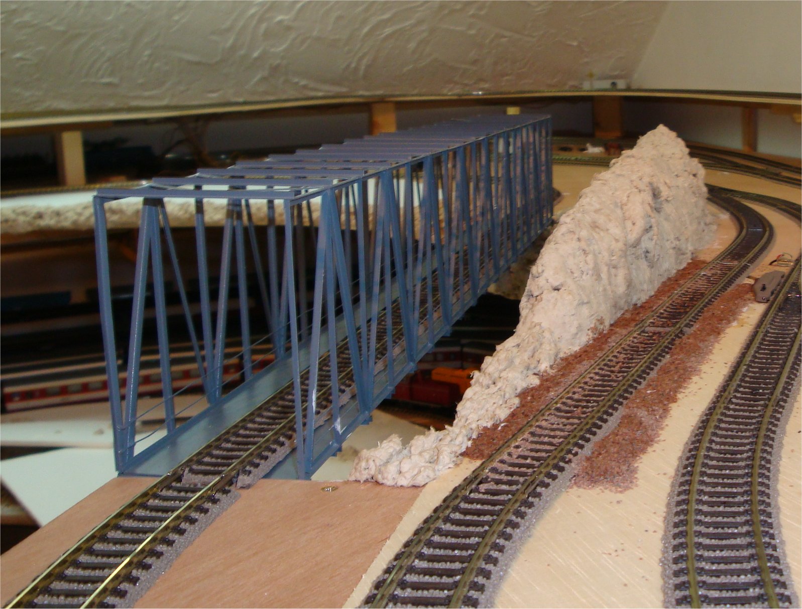

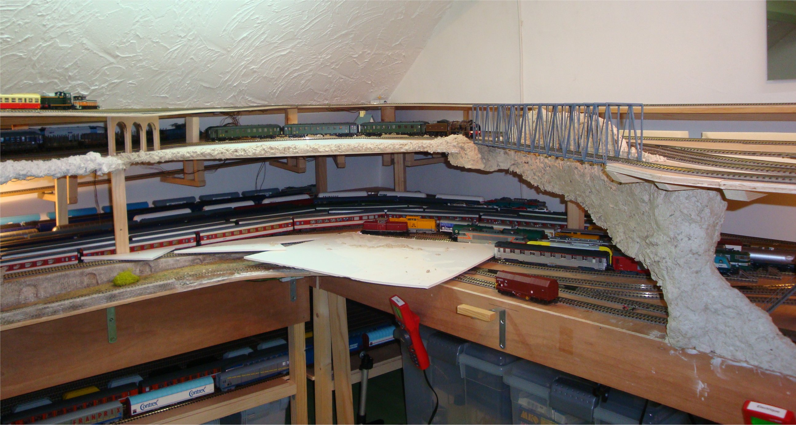

En trois zoom arrière, avec le "lien" inter zones qui est amorcé ...
Et un petit début de ballast pour voir ...

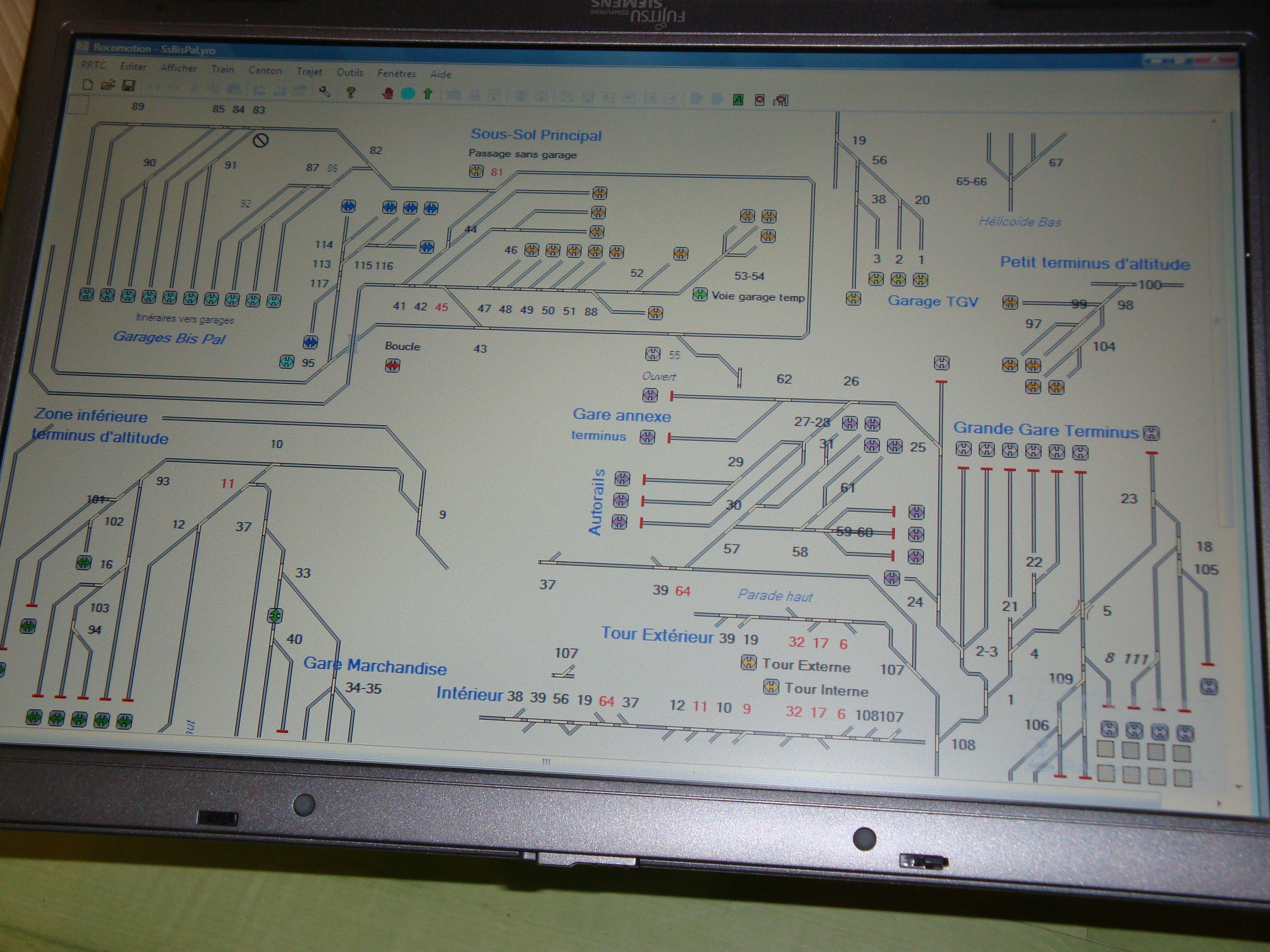

Tiens au passage, je n'avais pas montré ça : TCO complet et pilotage par PC à volonté.
