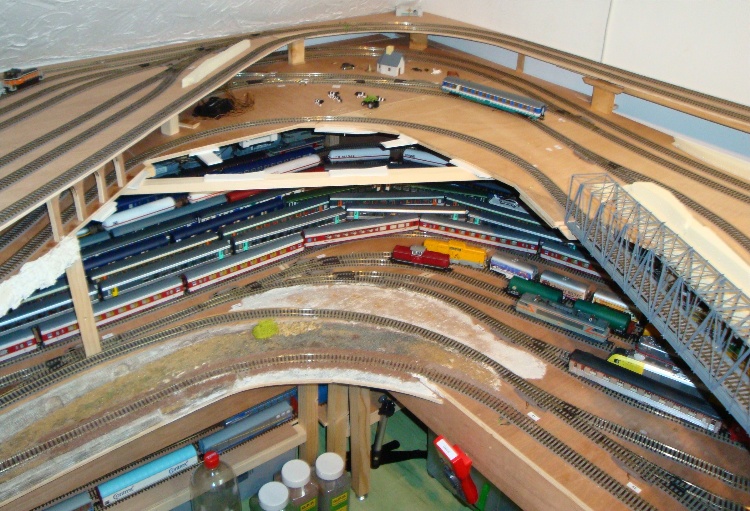

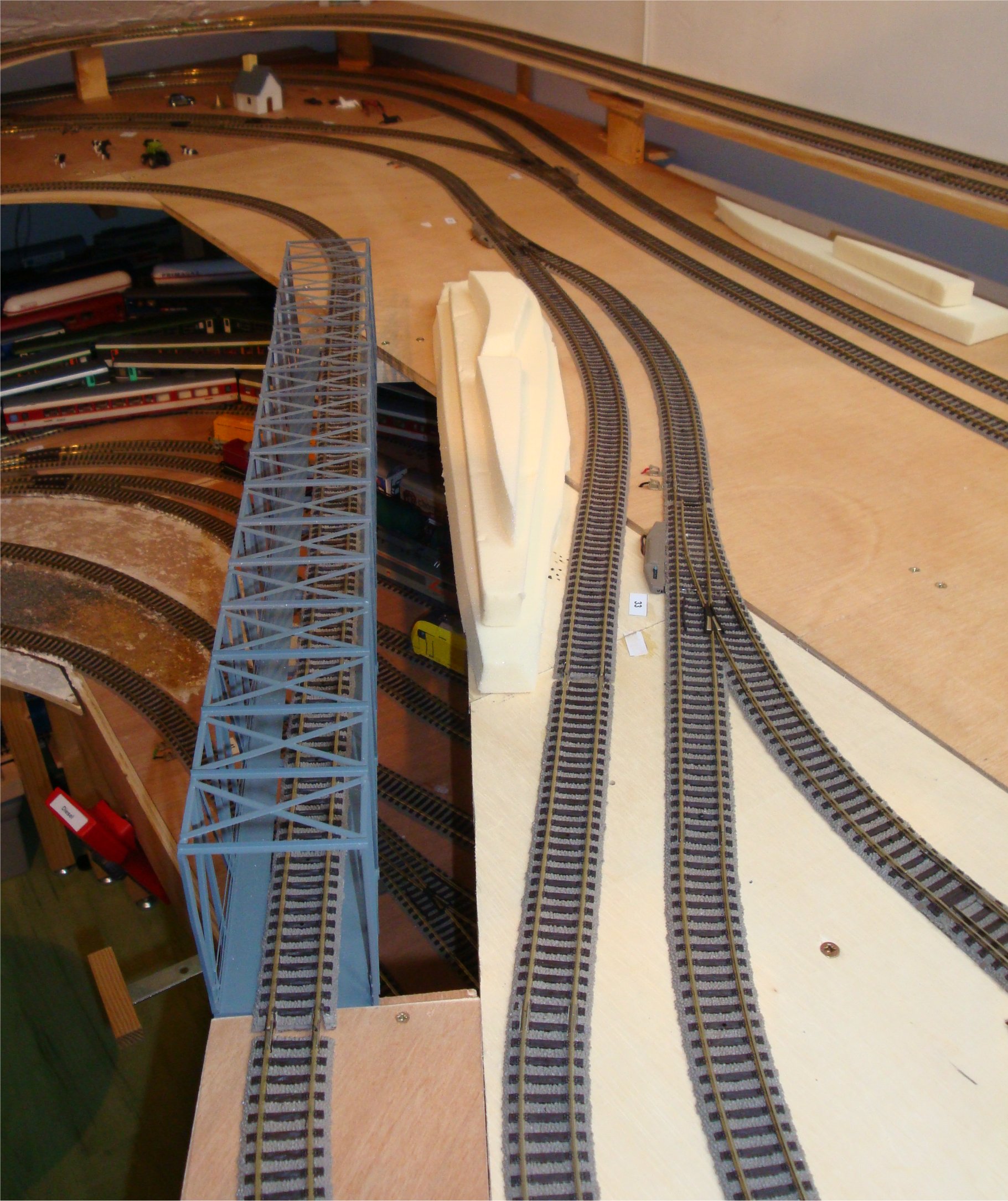

"Donc, ballast et surélèvement indispensable.
Le rail Fleishman ballasté est trop étroit pour marquer convenablement."
Ben oui, mais je ne peux pas refaire maintenant l'intégralité de mon réseau en bazardant ma voie Fleischmann ou en la surélevant partout (120 aiguilles, et plutôt le km que des centaines de mètres de voies au total ...) ! Il me faut trouver la moins mauvaise solution AVEC le Profi Fleischmann posé ( il n'a pas que des désavantages, il est moins moche à mon sens que d'autres voies ballastées ) - du moins pour ce réseau-là ...
D'où la tentative de faire deux petits monticules de ballast de part et d'autre de la voie, avec un couleur rose qui ne va pas trop mal, je trouve, avec celle des rails ... mais bon, je suis attentif aux propositions alternatives !

Je ne disais pas du tout de tout démonter, mais d'élargir l'assise de la voie, et en suivant l'idée d'Eric, de prendre comme ballast quelque chose qui fait penser au ballast Fleischman.
Un truc aussi consiste à remonter légèrement le décor à environ 1 cm des rails, afin de montrer les excavations nécessaire au passage des voies. A ne pas utiliser partout bien sûr.

"mais d'élargir l'assise de la voie, et en suivant l'idée d'Eric, de prendre comme ballast quelque chose qui fait penser au ballast Fleischman"
Pour le ballast, j'ai trouvé chez GPP ce rose (en couleur de ballast) qui va pas mal, je trouve.
"Un truc aussi consiste à remonter légèrement le décor à environ 1 cm des rails, afin de montrer les excavations nécessaire au passage des voies. A ne pas utiliser partout bien sûr."
C'est un peu ce que j'ai fait,mais ça ne se voit pas bien sur la photo - et puis aujourd'hui où c'est plus "sec", ça rend mieux, je trouve. Bon, je cherche, hein ... mais il faut que je m'accommode de l'existant (la voie Fleischmann Profi).

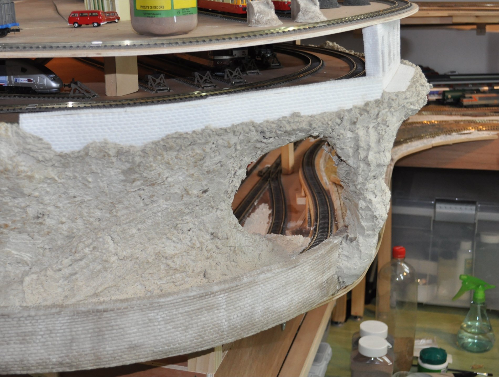

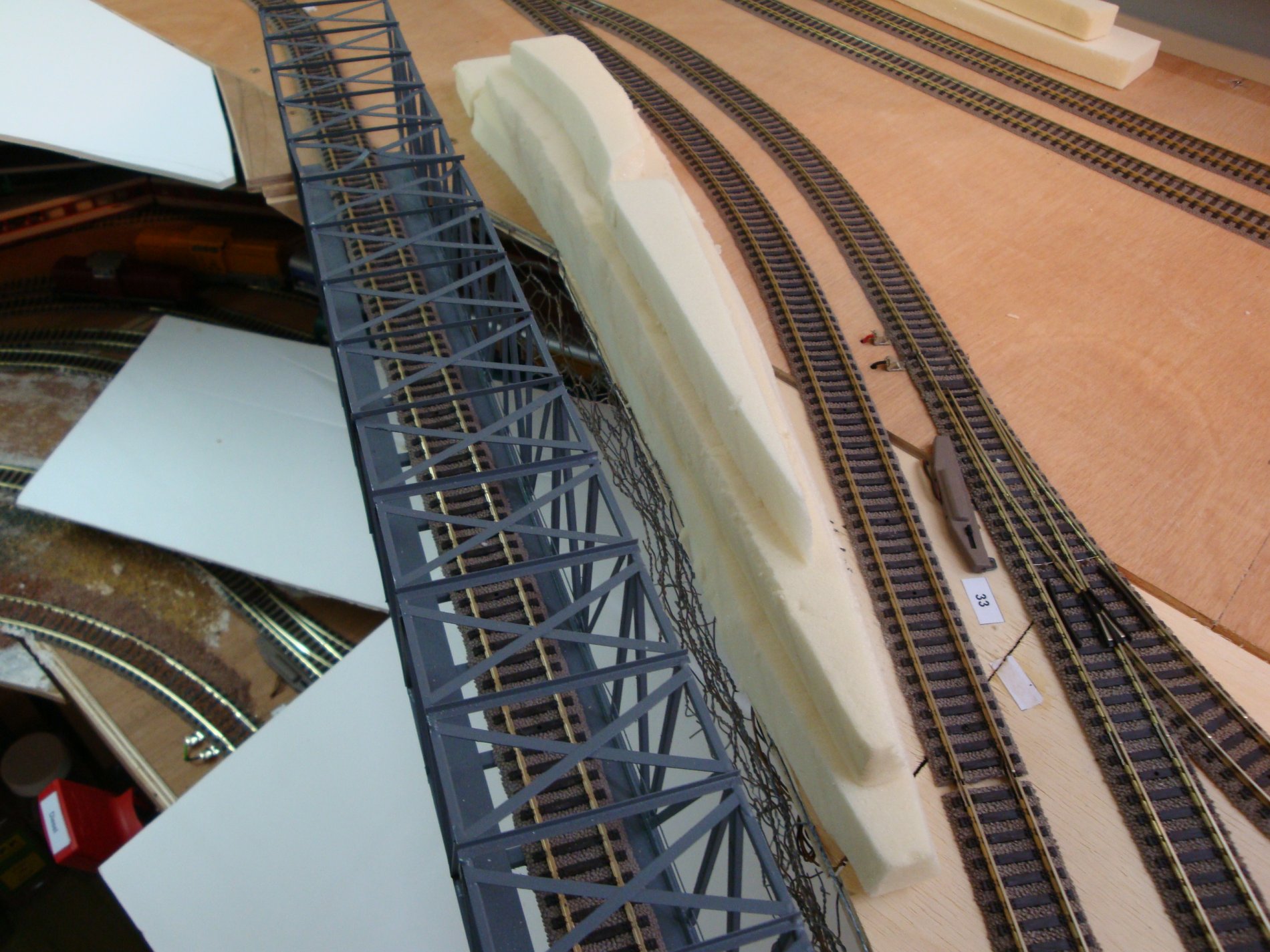

Première ébauche :

Re: Aujourd'hui, j'ai fait du petit train
Messagepar luc
27 Déc 2009, 19:19
:D :cool:
Oufti!
luc
Belge, mais pas toujours
Messages: 1652

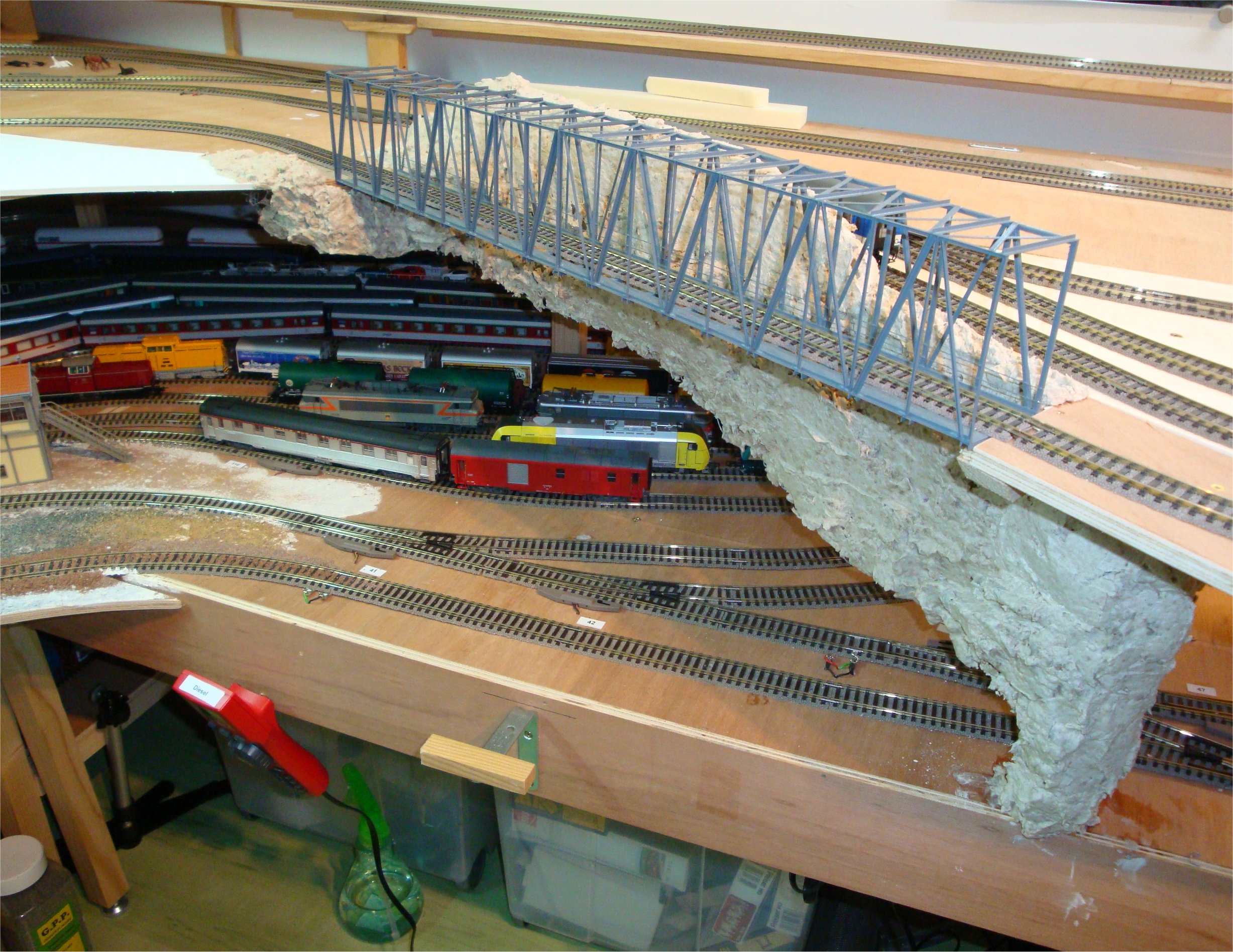

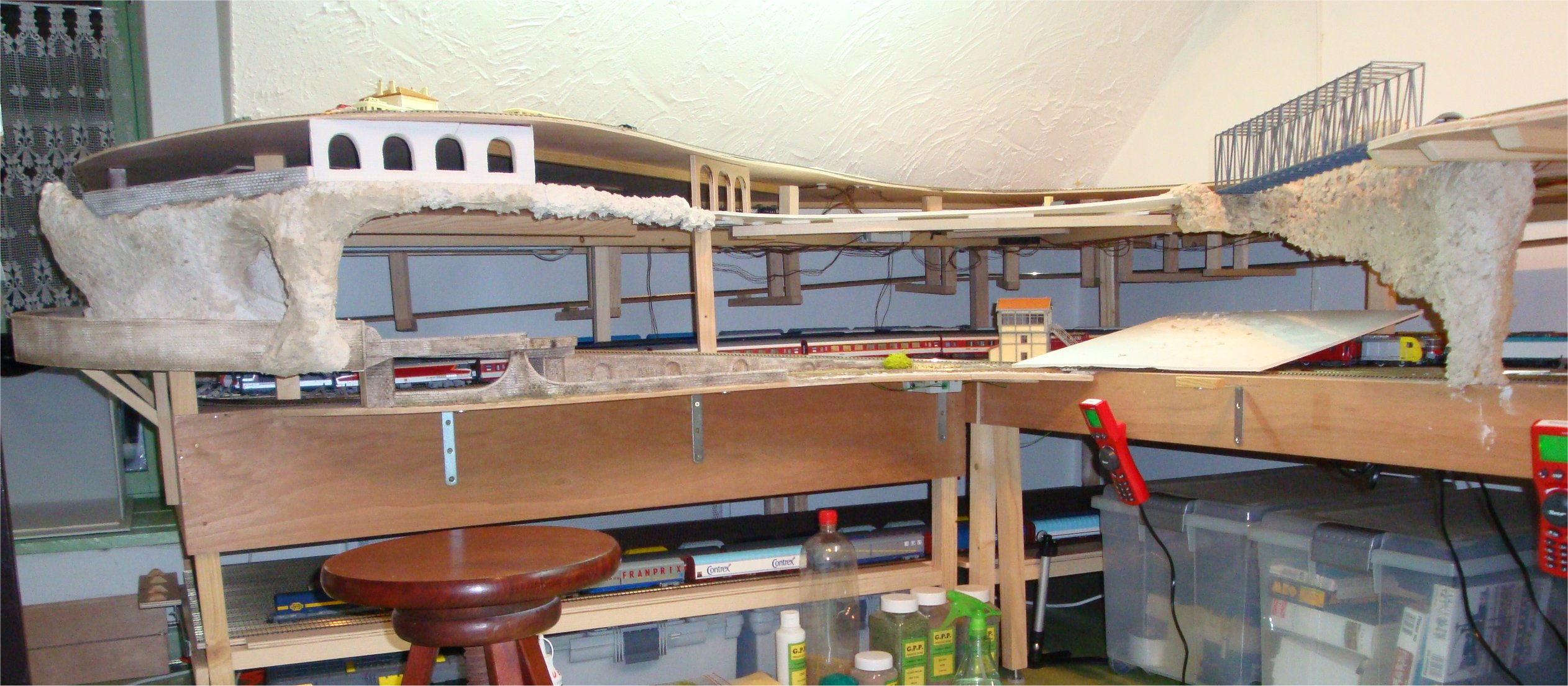

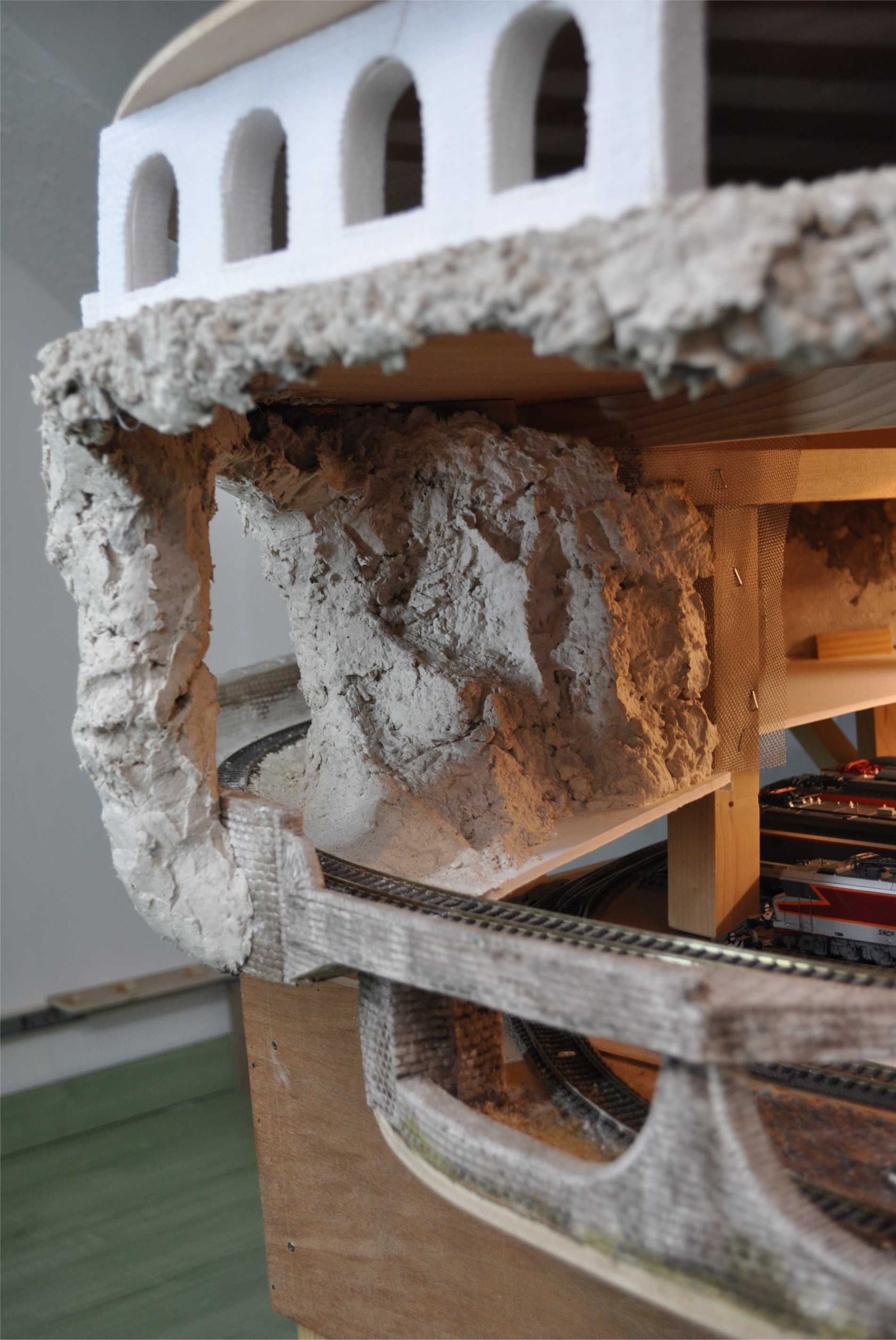

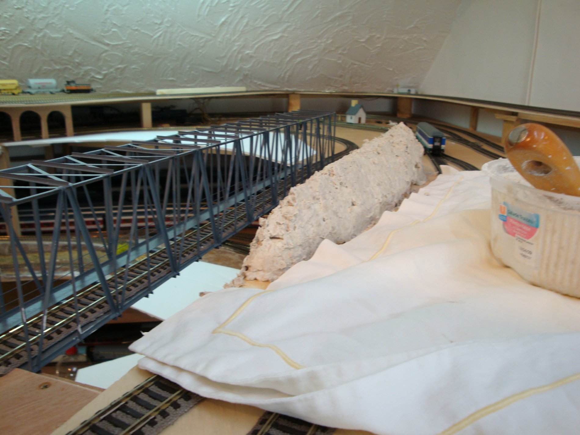

Après un petit passage à vide consécutif à la visite d'un certain réseau exemplaire et marquant, on reprend tout de même les travaux, dans la manière et sur les bases fort différentes que j'ai choisi au départ : Work-in-progress, formation et expérimentation "sur le tas" d'abord - "The" réseau pour après, priorité à la circulation et aux manœuvres ... d'où un décor qui sera de toutes façons limité et plus ou moins adapté au terrain tel qu'il s'est auto-développé ...
Bref, il y a aussi de la maturation des nombreux apports reçus au passage; et le test, la digestion (=tâtonnements ...) des possibilités des éléments made in "GPP" reçus.
Donc on évolue et on "invente" au fur et à mesure à partir de la première "falaise", on repense aussi l'espace et on avance petit à petit ...

C'est surprenant quand même. Ca fait réseau troglodyte un peu. C'est marrant. :D

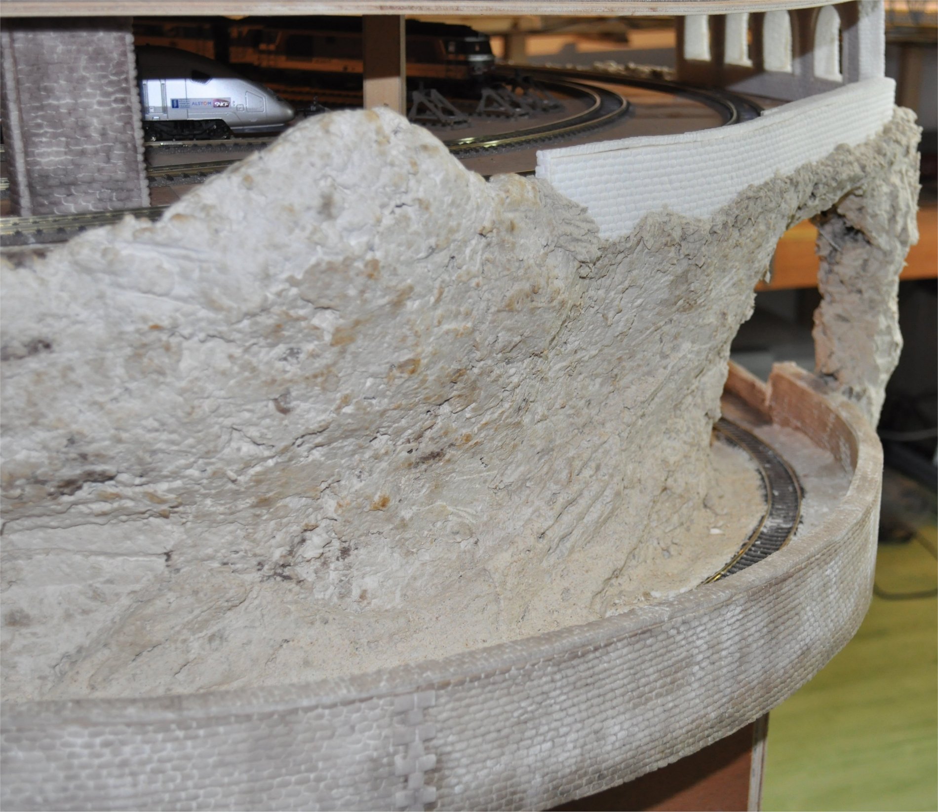

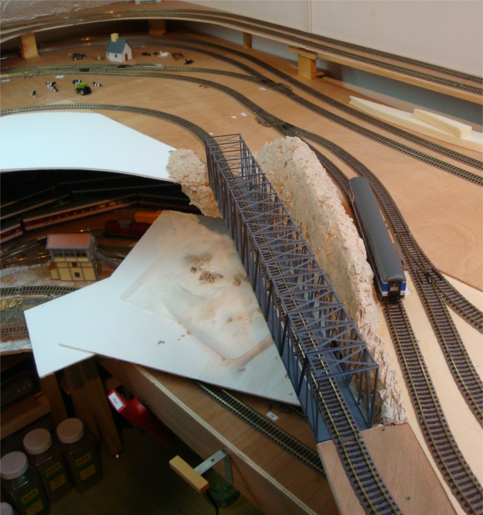

Messagepar Didier
02 Jan 2010, 19:29

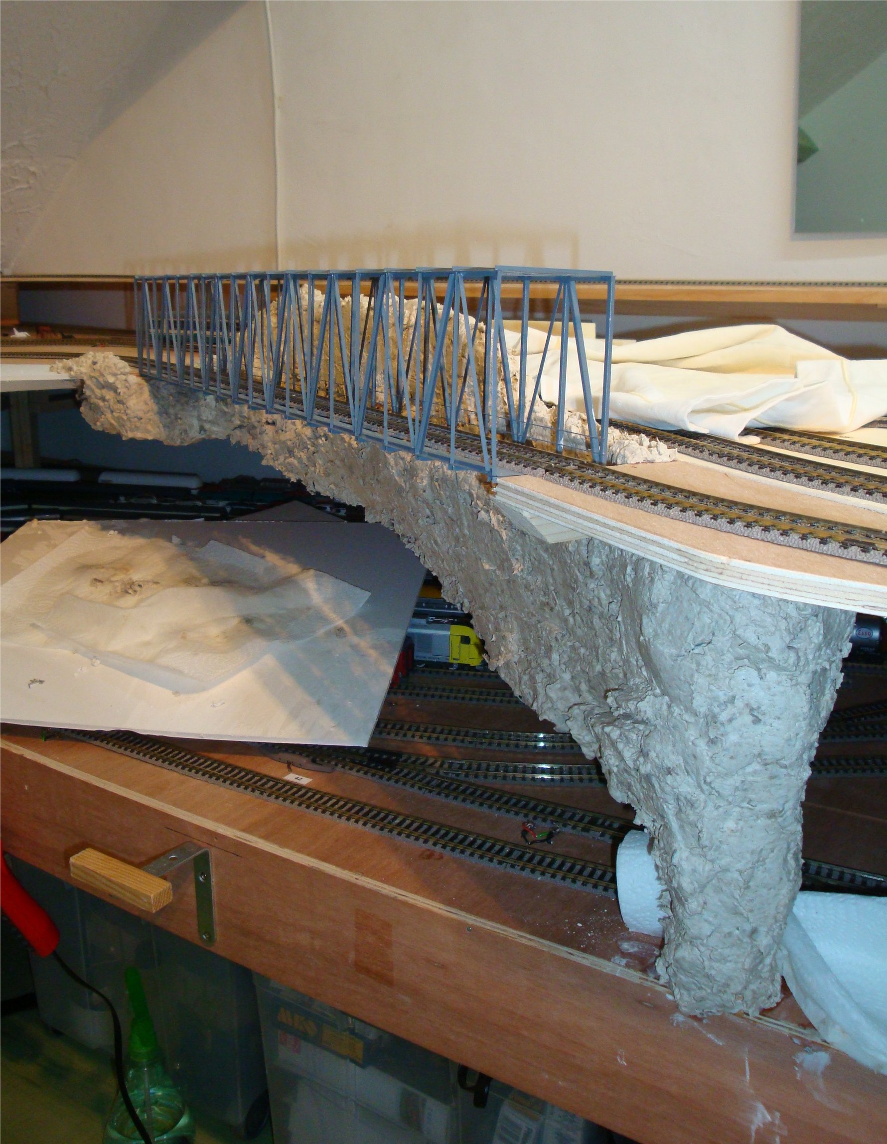

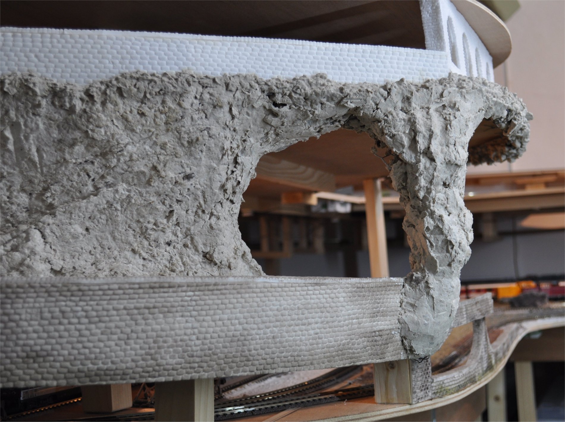

Voui ... disons que je découvre : le MychPap donne ce genre de résultat, il ne se façonne pas comme le plâtre, du moins dans les différentes versions que j'ai tenté de réaliser (plus ou moins mixé, plus ou moins d'eau, etc.). Cela dit il manque encore une couche de "finition" + peinture et habillage de Dame nature.
L'ensemble en train de "naître", vu avec un peu plus de recul (cela ne concerne que le "sous-bassement" et l'enrobage du niveau inférieur) :
En attaquant le décor, je le savais bien : "On ne sort de l'ambiguïté qu'à son détriment", comme dirait l'autre ... mais c'est toute la beauté du geste !
