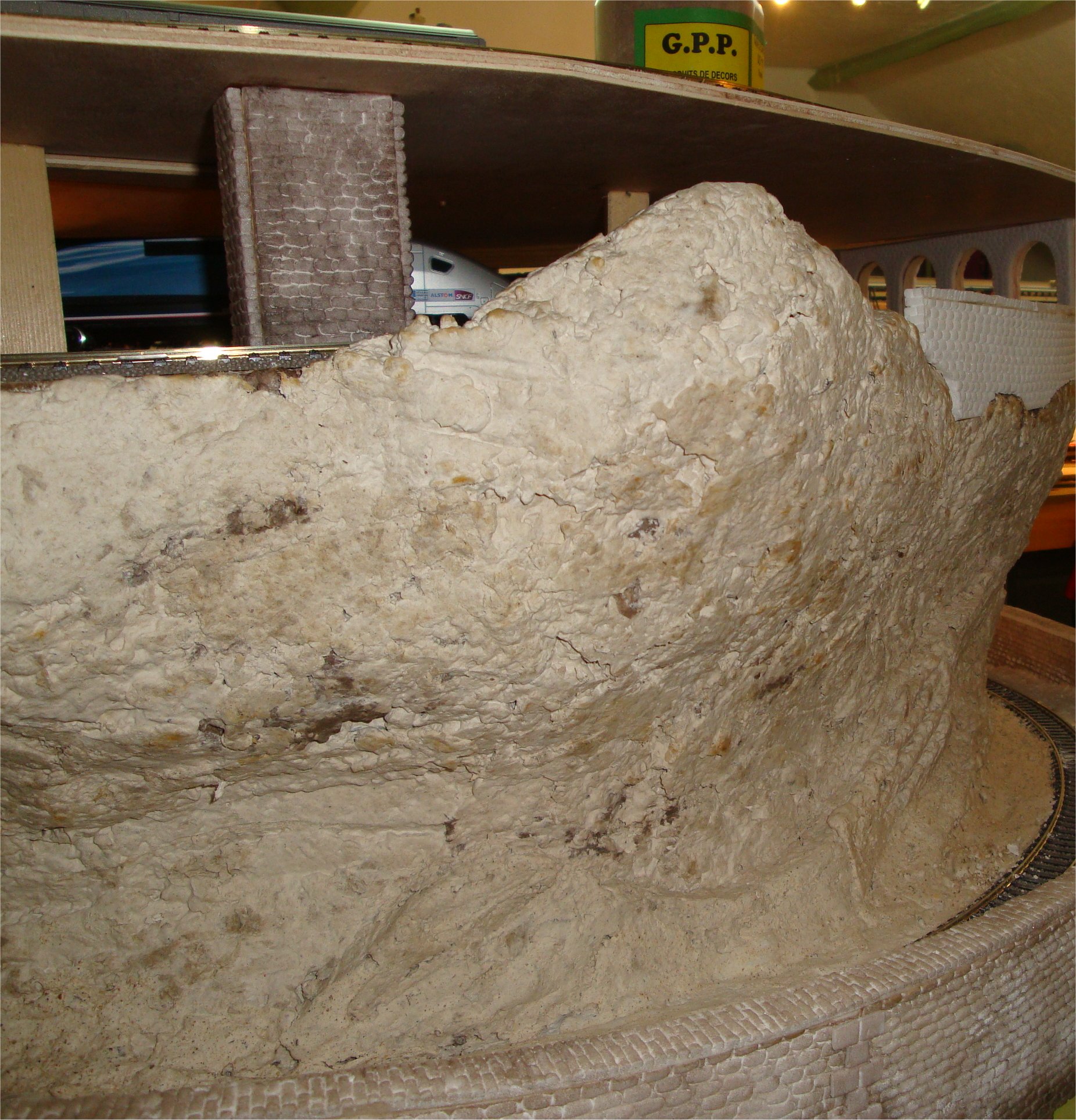

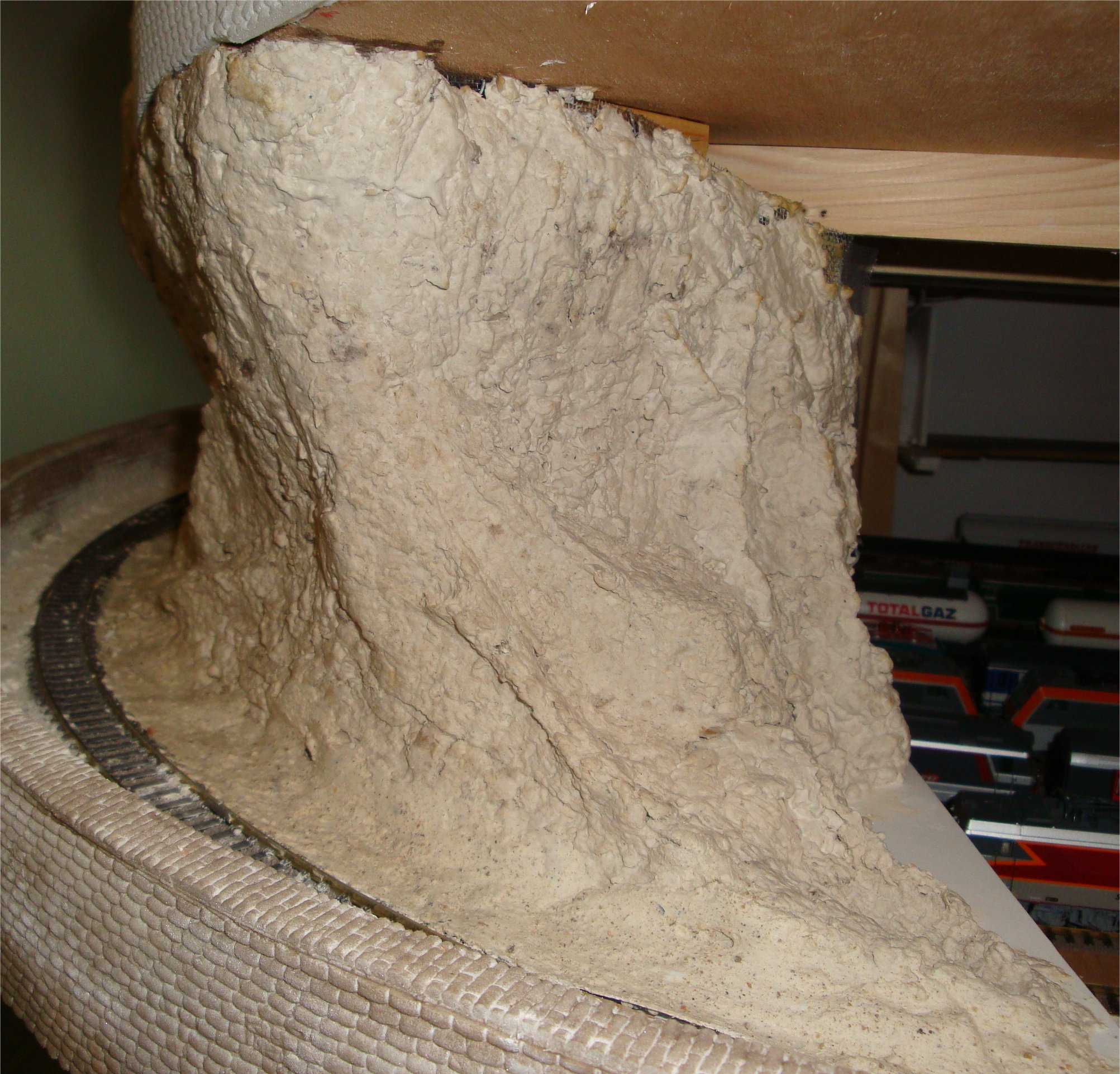

"Falaise" retravaillée, presque sèche (c'est un peu long !), bientôt en peinture + décor superficiel :

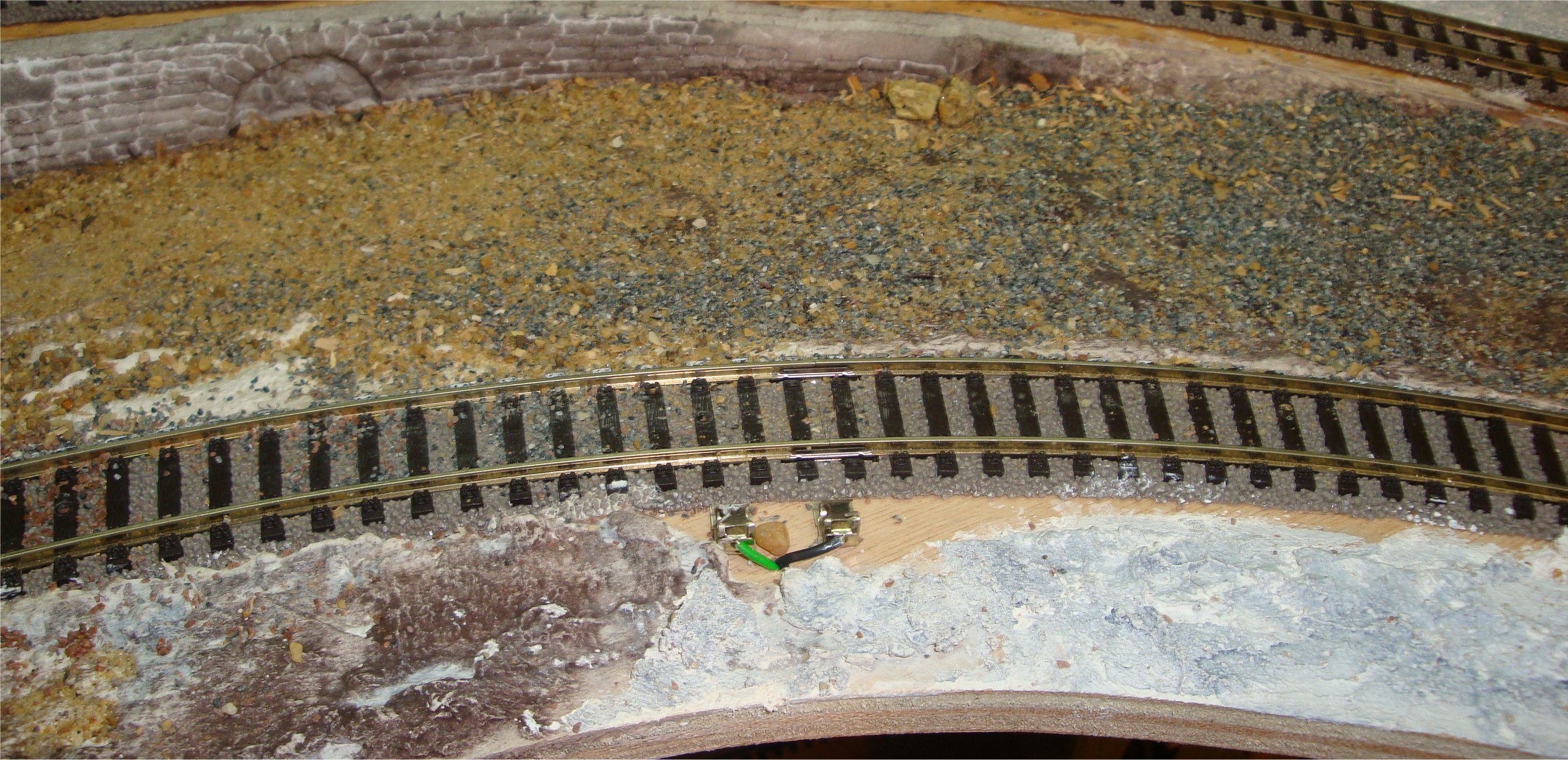

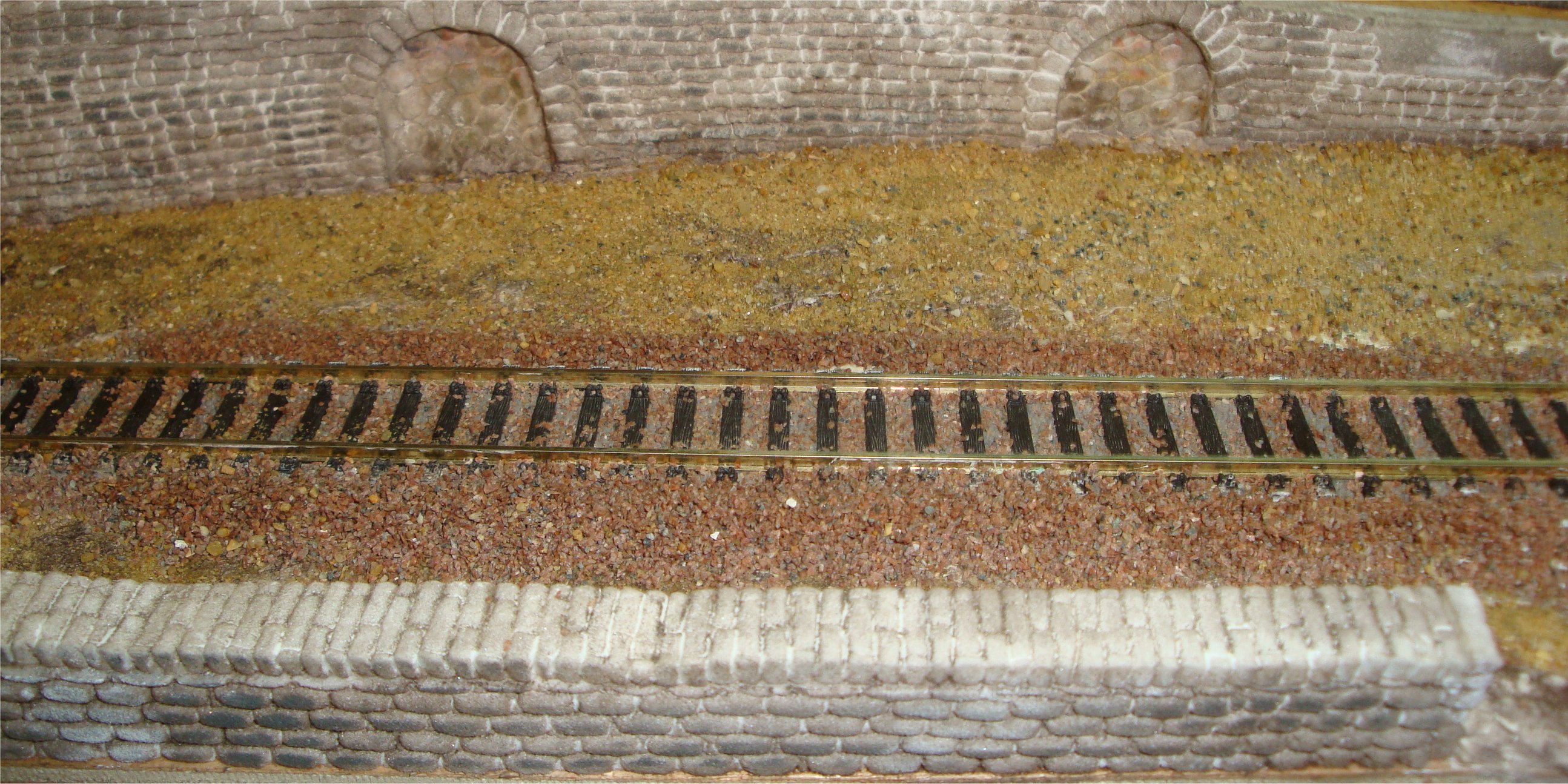

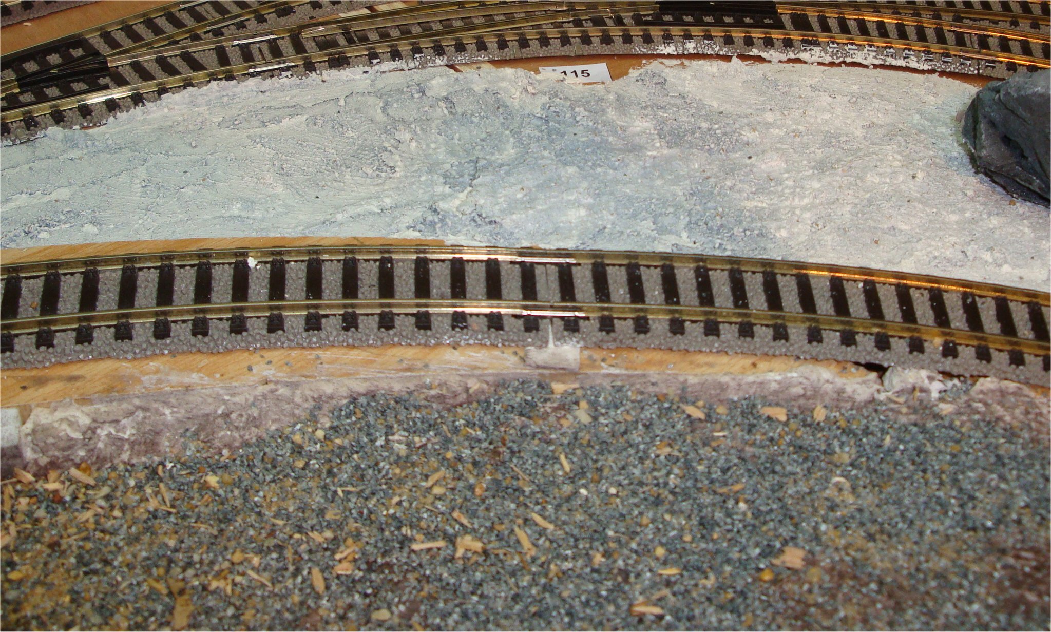

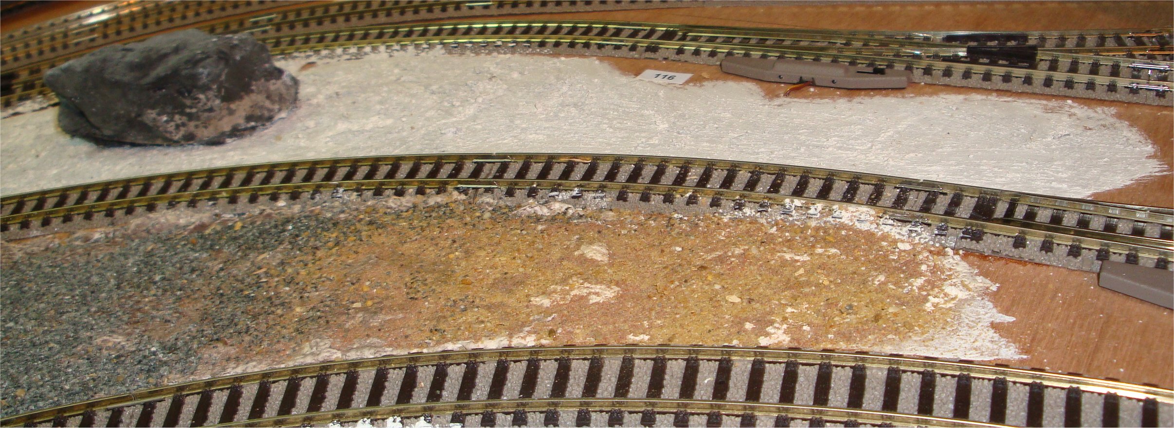

Et premiers essais de sol, toujours dans un endroit qui pourrait ne pas avoir de décor, pour faire des tests.
Tenté MychPap plus ou moins mouliné fin, plâtre + sable, avec divers dosages, pour voir.
+ peinture de base plutôt noire, plutôt grise, etc.
Utilisation de sable tamisé très fin (du jardin !), de GPP, de sciure de bois ...
Et enfin : tentative de repasser par-dessus le "ballast" des rails Fleishmann Profi pour faire plus "naturel" : ça c'est le moins évident, je trouve !
Le truc qui marche super bien (en théorie je ne voyais pas trop comment ça pouvait le faire) : la seringue avec 1/3 colle à bois, 2/3 d'eau + goute de liquide vaisselle.
Ch'ui pas trop convaincu pour l'instant, voici des images pour avis éventuels.

Pour le moment, ta falaise est d'actualité puisqu'elle ressemble fortement à un iceberg. :applause: :applause:
Recouverte de plantes poussant dans les anfractuosités, elle sera parfaite.
Bon courage.
Pour les voitures, ça fait longtemps que je n'ai pas fait de H0, mais en N, je lestais toujours mes voitures. Il y a, je crois, une norme à ce sujet. Je le faisais avec des plombs de chasse disposés entre le châssis et la caisse.
Et pour les collages, colle blanche + eau + qqs gouttes de produit lave vaisselle est effectivement le mélange le plus efficace
Cordialement.

Et bien comme toujours, pour un débutant le résultat est bluffant :applause: :applause: :applause: :cool:

Pour la voie de Didier, il faut tenir compte de la largeur du lit de la voie et relativement bien la démarquer du sol environnant.
Donc, ballast et surélèvement indispensable.
Le rail Fleishman ballasté est trop étroit pour marquer convenablement.
Pour des tailles réelles, le MOROP a fait des normes de tailles (à suivre - ou pas)
Voir www.morop.org.
