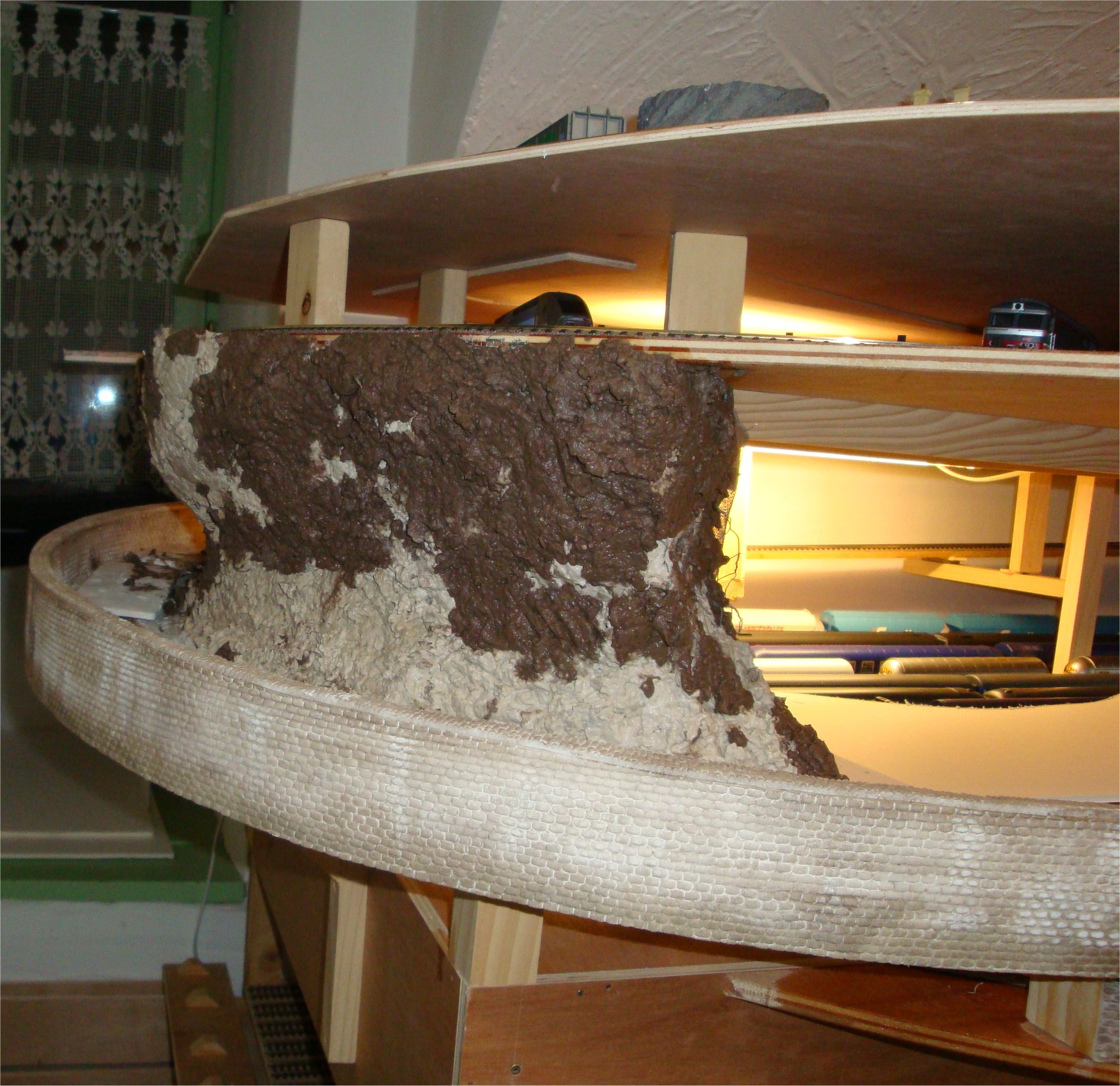

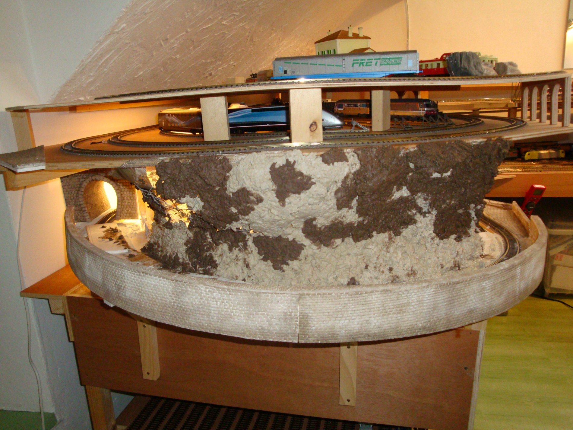

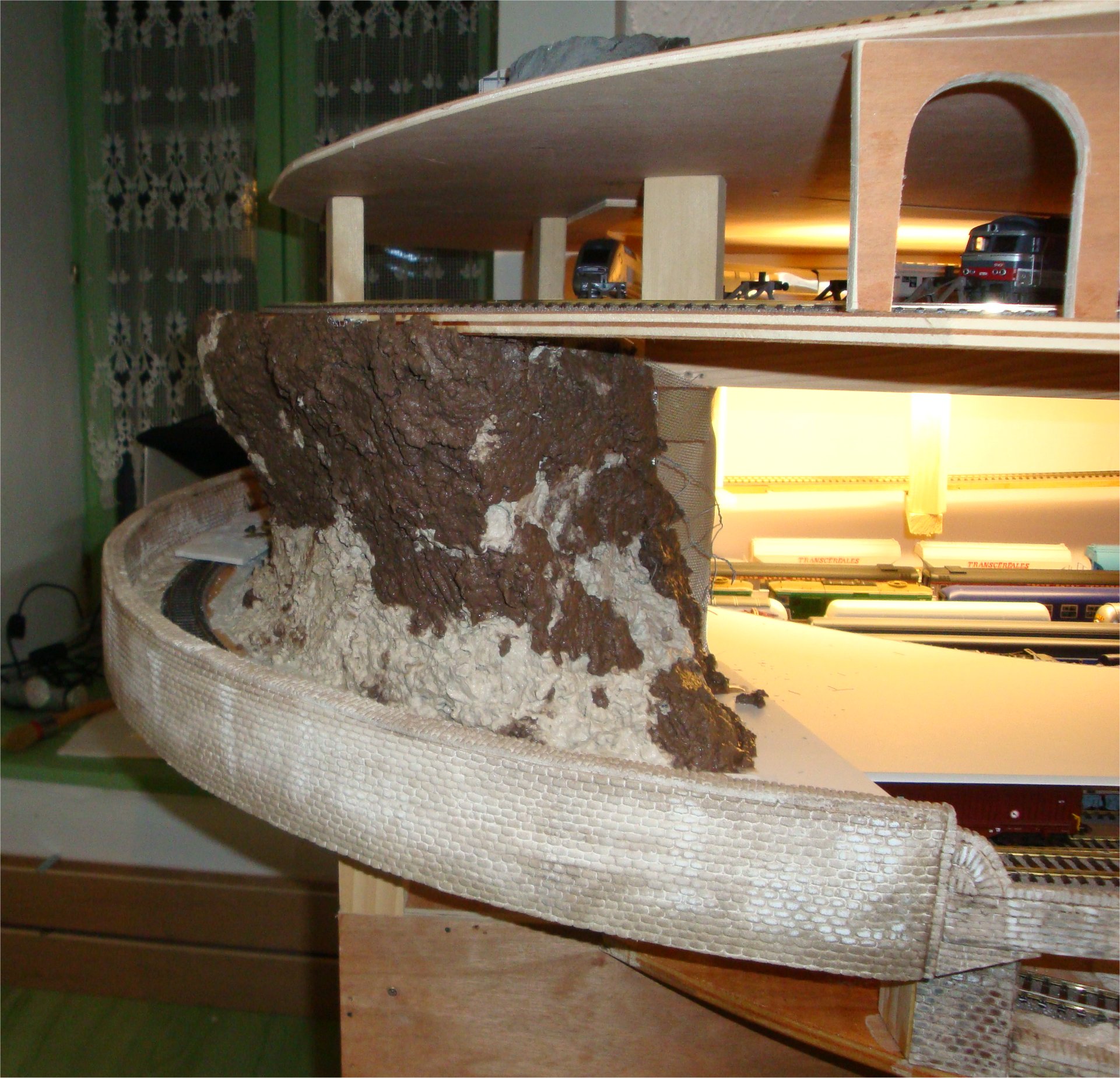

Bon, il n'y a pas que la colle dans le petit train (heureusement ...), il y a le MychPap !
(j'espère qu'il n'y aura pas ici aussi d'ayatollah de la bien-pensance qui n'aime pas le français trop élaboré et les idées claires ...)
Pas terrible à première vue, mais ce n'est pas fini, c'est même en plein milieu !
Ca fait un peu marbré au chocolat ...

A ce stade je crois qu'il faut laisser sécher, quitte à renforcer et repasser une 2ème épaisseur après.
Pour la couleur, encore une fois, la gouache diluée passée avec une grosse brosse sans trop frotter pour ne pas éroder la surface.
Sur du grillage comme tu l'a fait je n'ai jamais tenté mais pourquoi pas: de part les fibres de la boite à œufs le matériaux est souple et ne fissure pas, contrairement à l'enduit ou au plâtre purs.

La différence de couleur est due au fait que je n'avais plus de plâtre "petit train", et que j'ai pris du plâtre de construction qui me restait ... Mais une deuxième couche "travaillée" façon rocher recouvrira tout ça en s'accrochant bien plus facilement dessus (là ça n'a pas été toujours très évident avec le surplomb - le "gros" grillage en plus du fin (Faller) a bien aidé). Je n'ai plus de carton non plus !
Demain je fais des course au Weldom du coin ...
