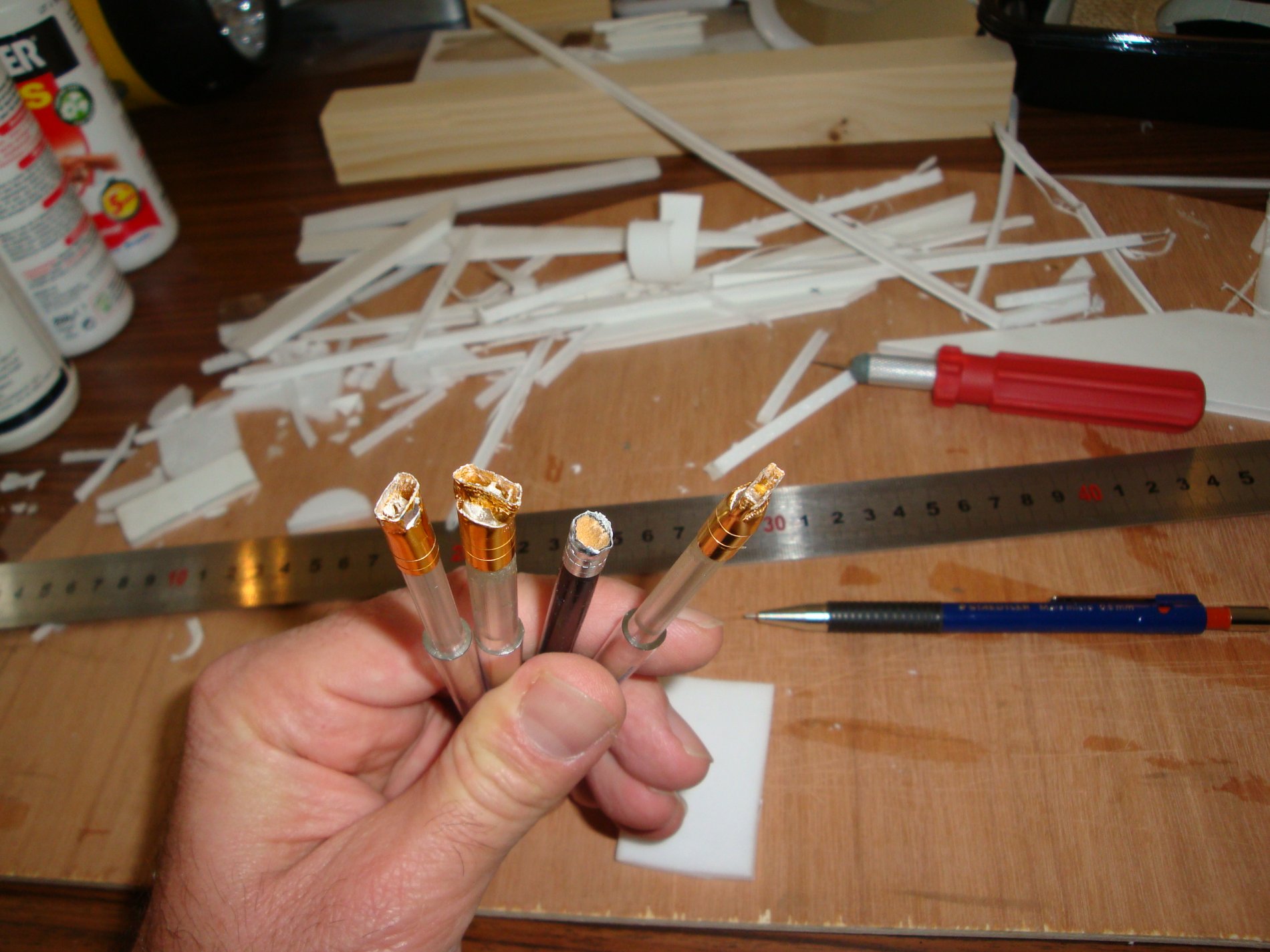

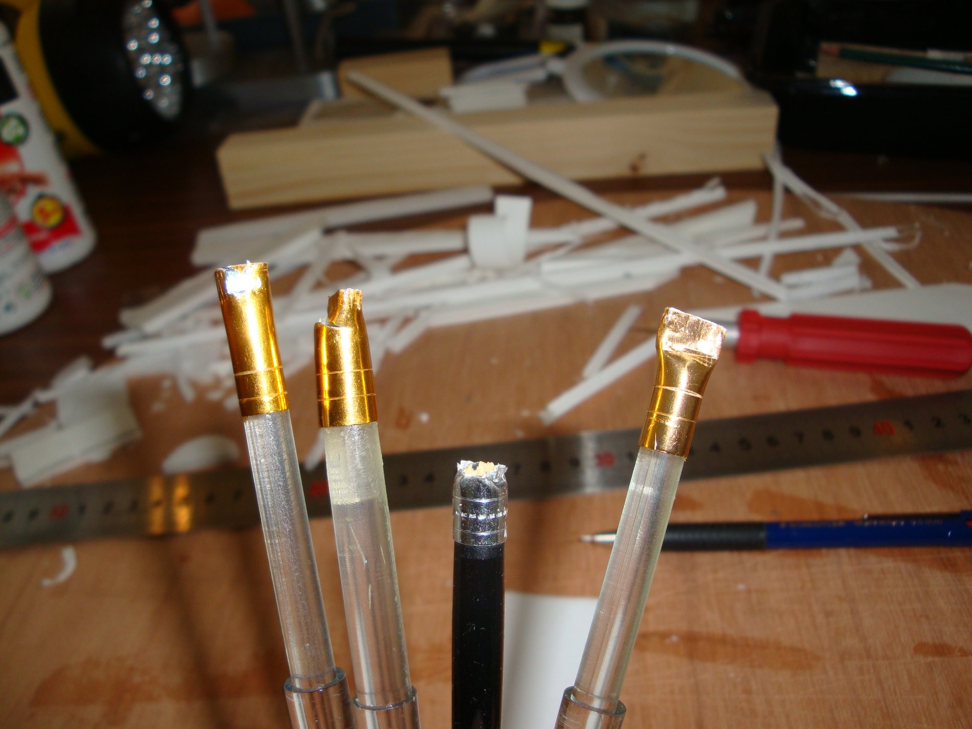

Chose promise, chose due ...

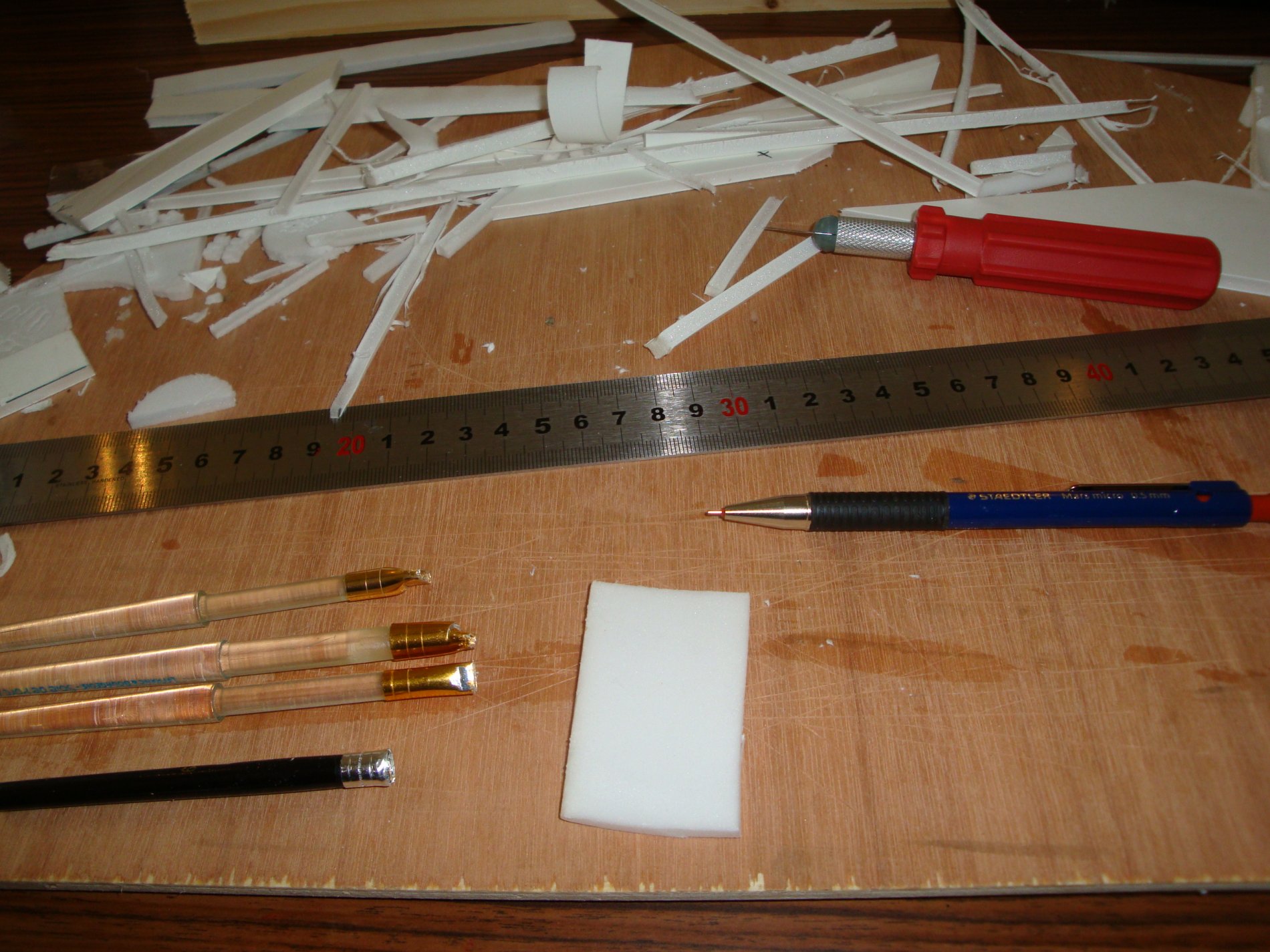

Donc voici les "outils" (si l'on peut dire) et la "méthode" (rebelote) :
Les outils : carton plume, règle et porte-mine pour tirer les traits horizontaux (légèrement inclinés ou irréguliers) qui serviront de guide ligne, enfin à gauche les outils "fait maison"
Ces derniers vu de plus près : c'est cassé, mais volontairement et pas tout à fait n'importe comment, la preuve à suivre !

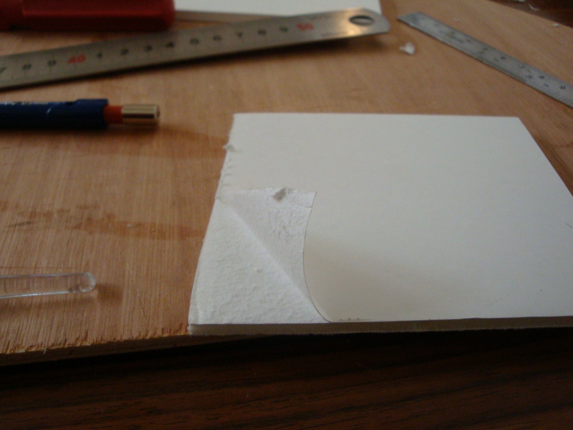

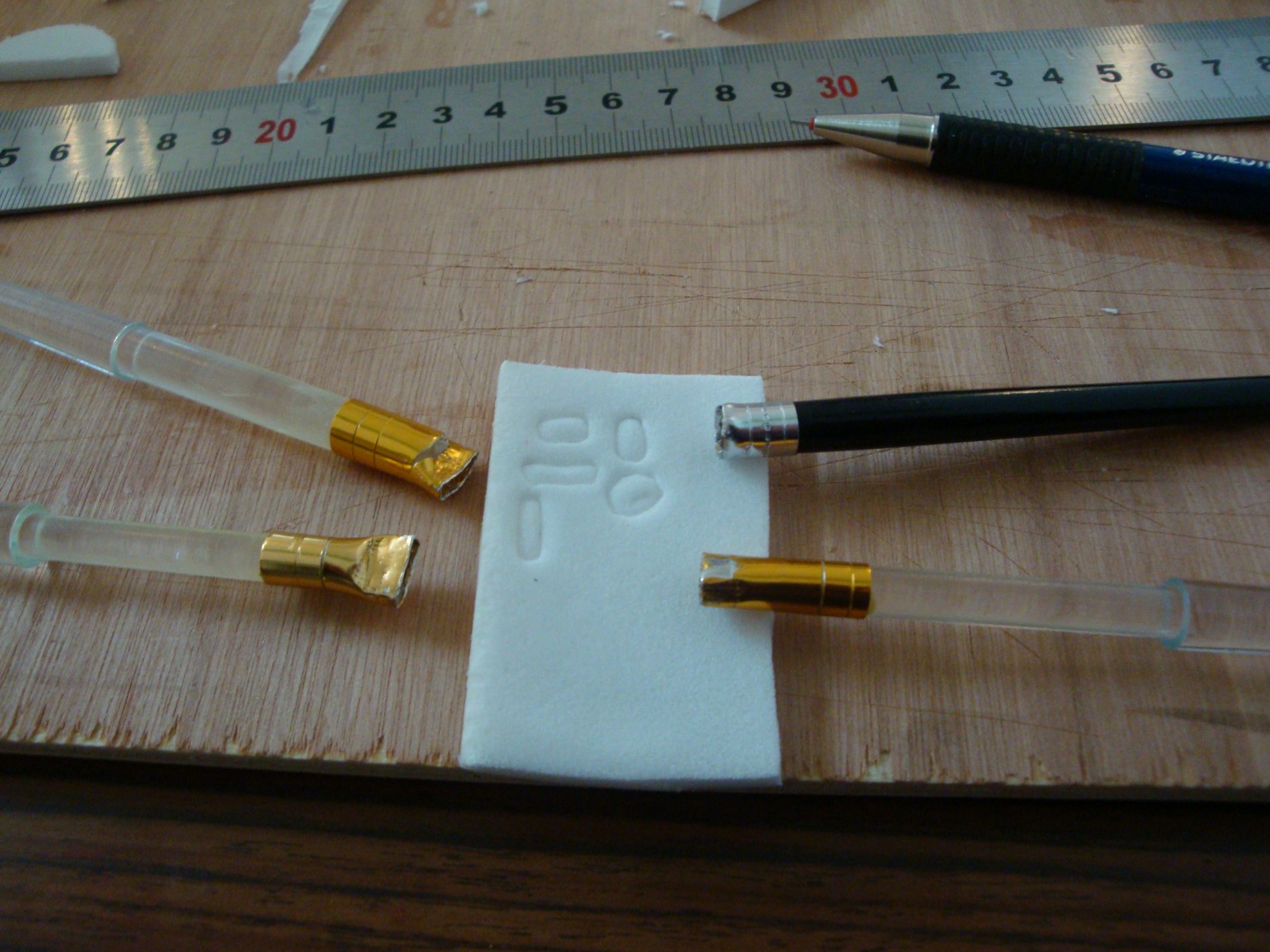

Quelques formes de base
On "pèle" le carton plume (attention à ne pas déchirer - sauf volontairement, voir plus bas).
Avant ...

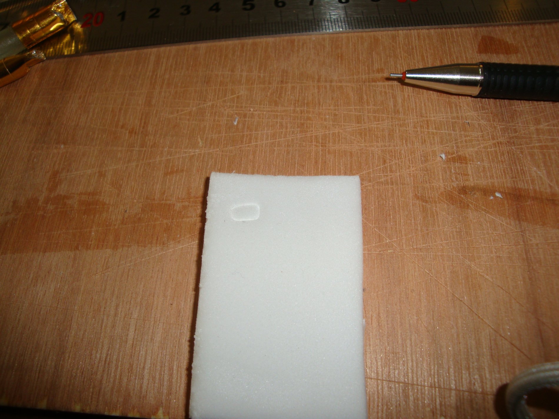

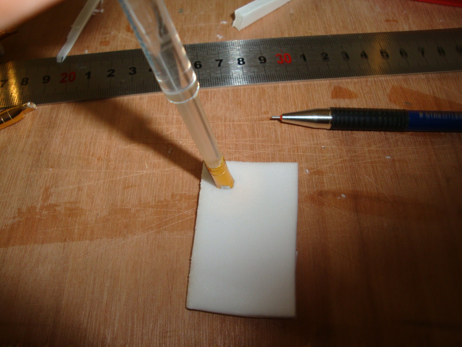

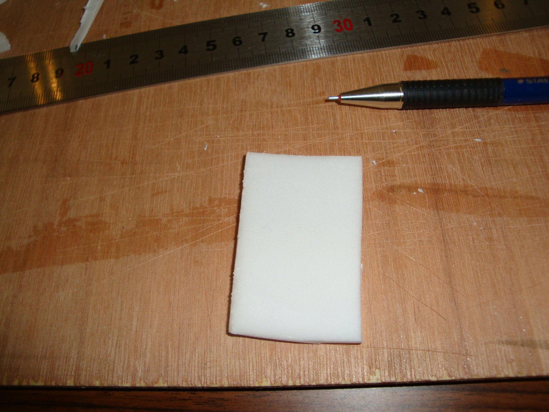

... une petite imposition ...
Après !
Quelques variantes et les outils

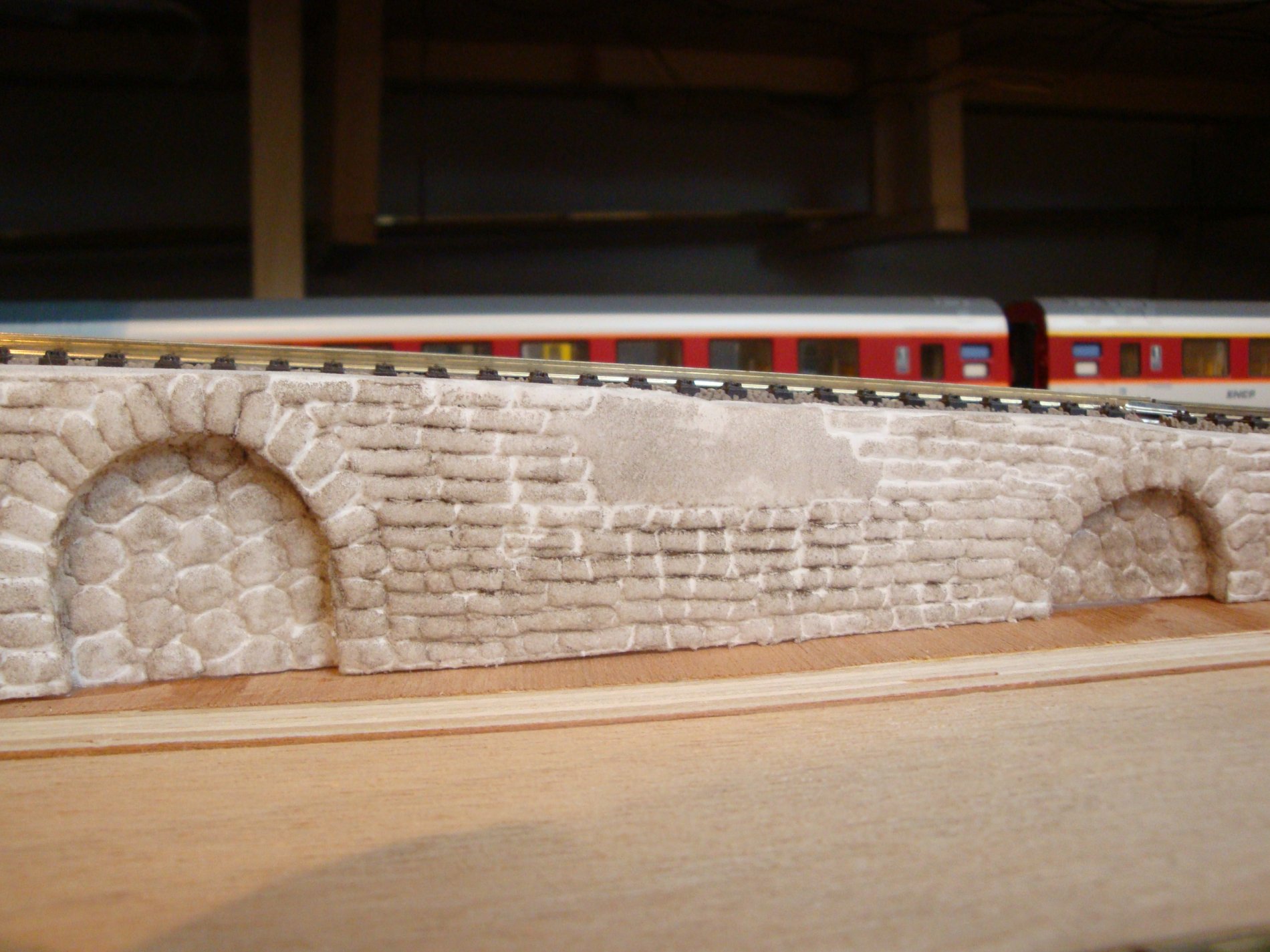

Un résultat final (quoique peinture encore incomplète).
On peut remarquer le bout laissé pelé ou pas selon le cas pour varier les aspects.
Pour la peinture : un premier lavis puis des compléments sur quelques couches.
La teinte de base mise au point, on peut produire, comme le reste, en série (cf. indications plus précises données plus haut sur ce fil pour la peinture).
Enfin, pour les arcades : un simple compas à pointe sèche, etc.
Et c'est tout, avec un peu de répétition ...
Alors, Stef, "convaincu" cette fois ?

Si le carton plume donne quelques résultats, alors là, que dire !!!
Superbe !
On peut mettre ça dans son jardin ???
Et avoir un train qui passe dessus, en plus ??
Je m'interroge !

Ben oui on peut, c'est du solide et c'est conçu pour !

Vi, c'est super bô ! :coeur1:
Stef à demi ratif mais à 100%
ps : ton lavis de base, c'est quel thon ?
