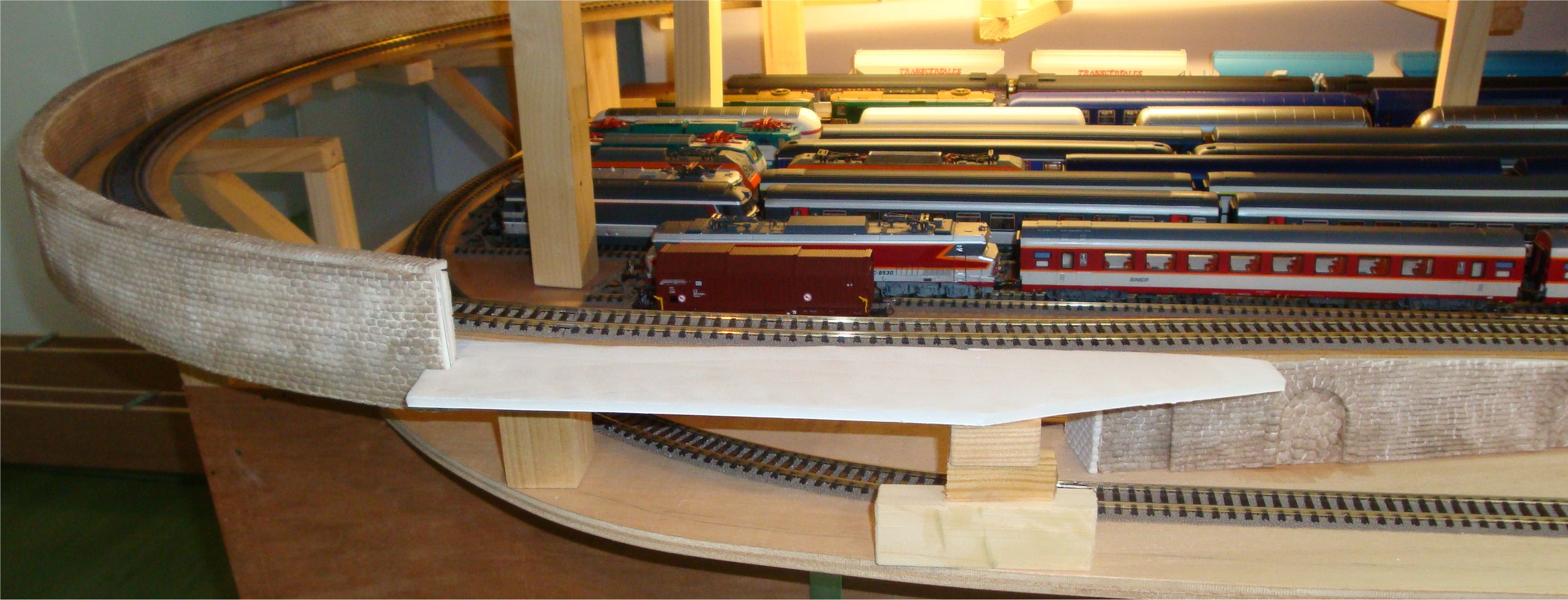

Suspens !
Et quizz :
A quoi va ressembler la suite ?
(c'est aussi un défi à moi-même, because j'ai une idée mais pas de plan complètement établi et que, tel Zénon d'Elée, je prouve le mouvement en avançant ...)

Chapeau le système de stockage de rames à un niveau inférieur et le "transbordeur" à l'air effectivement très pratique et facile à utiliser.
Ce serait peut-être une complication superflue de penser à une motorisation pour la translation des transbordeurs au niveau bas, d'autant qu'après tu serais tenté par un monte-charge pour pour élever la rame jusqu'à son introduction sur le réseau. La c'est vraiment bien et simple !

Oui, c'est juste : le mieux est l'ennemi du bien !
Je disais ça juste comme ça, au cas où ...
En fait j'ai une dernière idée d'amélioration toute simple, du même style que ce qui est fait là : un petit support tout bête sur quatre roues (j'ai déjà tout ce qu'il faut pour le réaliser), à hauteur de la passerelle du stockage "profond", afin de déplacer (rouler) facilement et sans risques le transbordeur d'un endroit à l'autre.
Il n'y aura plus qu'à le lever ou le baisser une fois rendu au niveau du réseau inférieur.
Compte tenu de la configuration de la pièce à l'endroit du stockage profond (sous-pente) et de ma taille ... ce sera un vrai confort supplémentaire !
Au reste j'ai commencé à le pratiquer ce w-e, et à réorganiser mes rames : c'est en effet super pratique et rapide, avec la possibilité de manœuvres amusantes !
