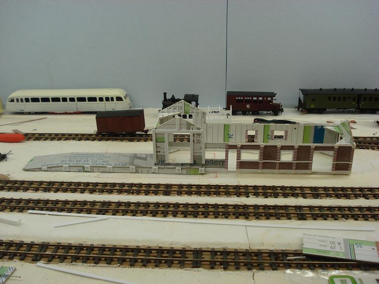

Un BV Côtes-du-Nord en chantier depuis quelques semaines, j'ai attaqué les parements de briques des façades :
La Mouette
Re: Aujourd'hui, j'ai fait du petit train
13 Sep 2009, 21:04
Prometteur !

Treve de plaisanterie, le quai je vais devoir estamper du depron, comme sur la jetée des mes modules HOm abandonnés.

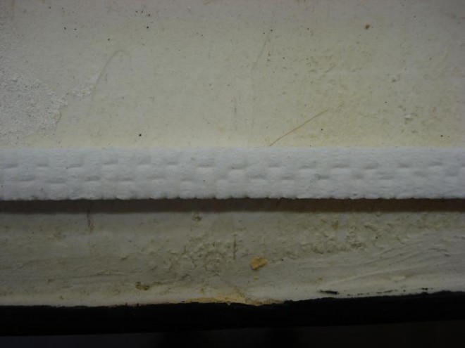

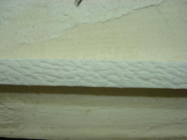

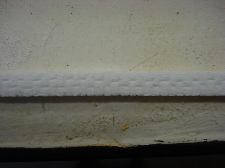

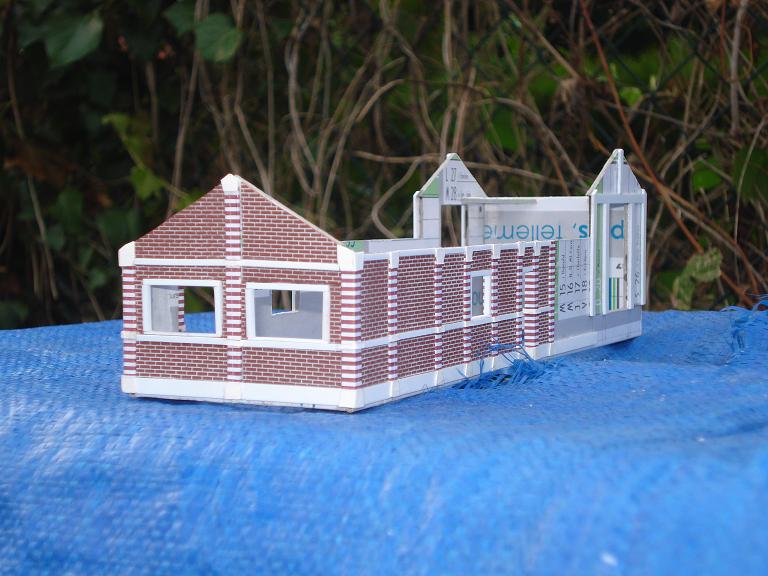

J'ai un peu poursuivi la construction de mon BV CdN :
La semaine dernière, week end chargé, j'avais juste trouvé quelques moments pour assembler le squelette du quai. Hier j'ai pu bénéficier d'une après midi peinard, j'ai donc pas mal avancé les parements du bâtiment (la dernière fois j'avais montré l'arrière, aujourd'hui l'avant, le pignon de droite est fait aussi) :
Sur le quai, on aperçoit de petite pièces en carte plastique, il s'agit des cales qui donneront du relief aux piliers qui portent le plateau du quai.
Un vue du parement de ces piliers, dépron estampé et enduit :
Les intervalles entre piliers sont montés en pierres de remplissage en schiste, la partie estampage/enduit est là aussi terminée :
Dès que l'enduit est sec, je passe à la peinture de ces pièces et à leur mise en place : marron/noir pour le remplissage schiste et gris bleuté pour les piliers (granite).
