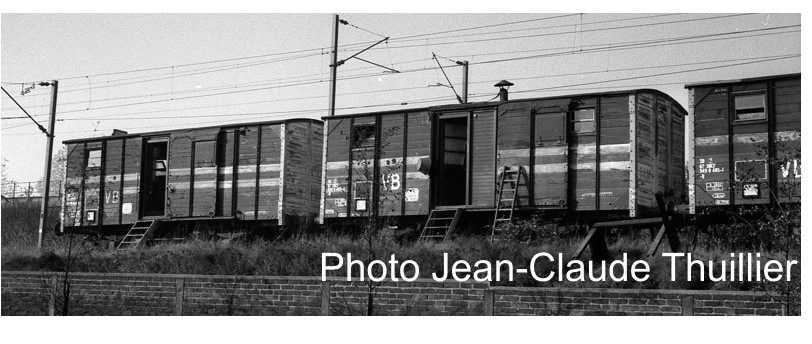

Bonjour Bernard,
Pas de photos couleurs à l'époque !!!
Decals suggérés :
https://www.amf87.fr/prestashop/wagons/534-d%C3%A9co-pour-wagons-couverts-ocem19-4000000007548.html
ou bien :
https://www.amf87.fr/prestashop/wagons/1405-d944-d%C3%A9co-wagon-couvert-vb-moulin-neuf-4000000016694.html
Photo site AMF87 pour les décalcs ci dessus
Ce sera mon petit bricolage perso . Les cotés seront blancs.
Olivier

Re: Je cherche une notice de montage
Messagepar BB67300
16 Nov 2021, 01:03

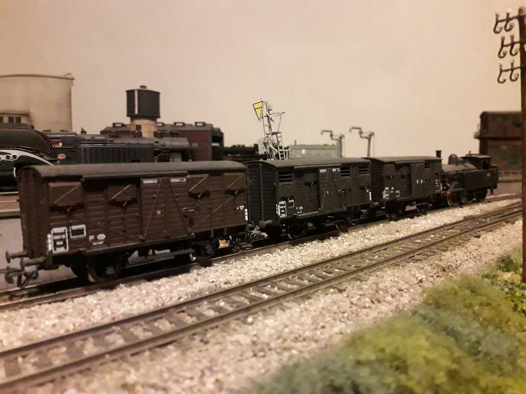

Sur la photo, ce sont des couverts 20t NORD, mais effectivement, les marquages conviennent pour tout type de wagon VB à essieux.
Par contre, les wagons Train Rousseau étaient toujours peints et sérigraphiés (sauf si c'est issu d'un stock brut d'injection jamais commercialisé), et il n'y a pas forcément besoin de les repeindre (le noir était la teinte standard des wagons du Nord).

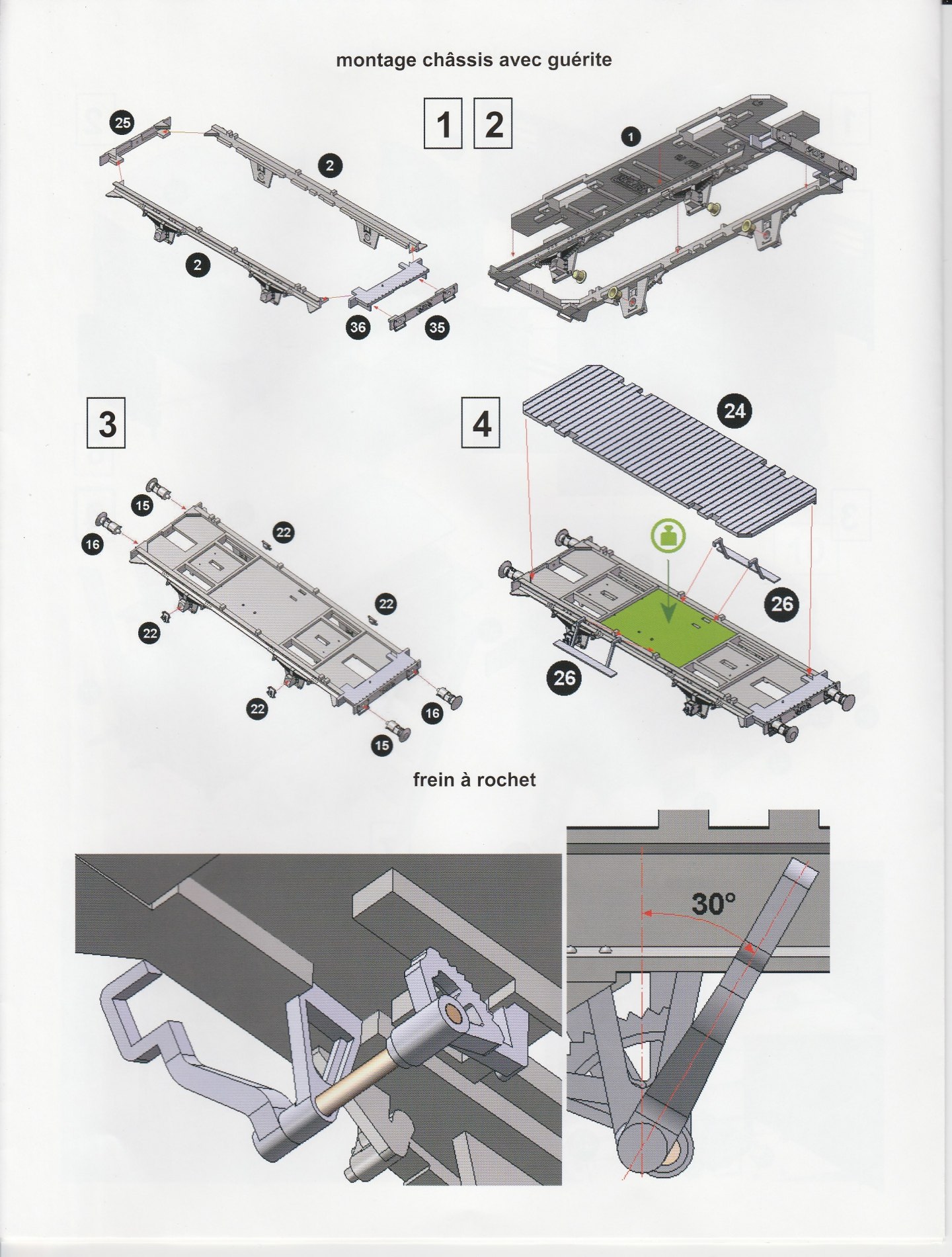

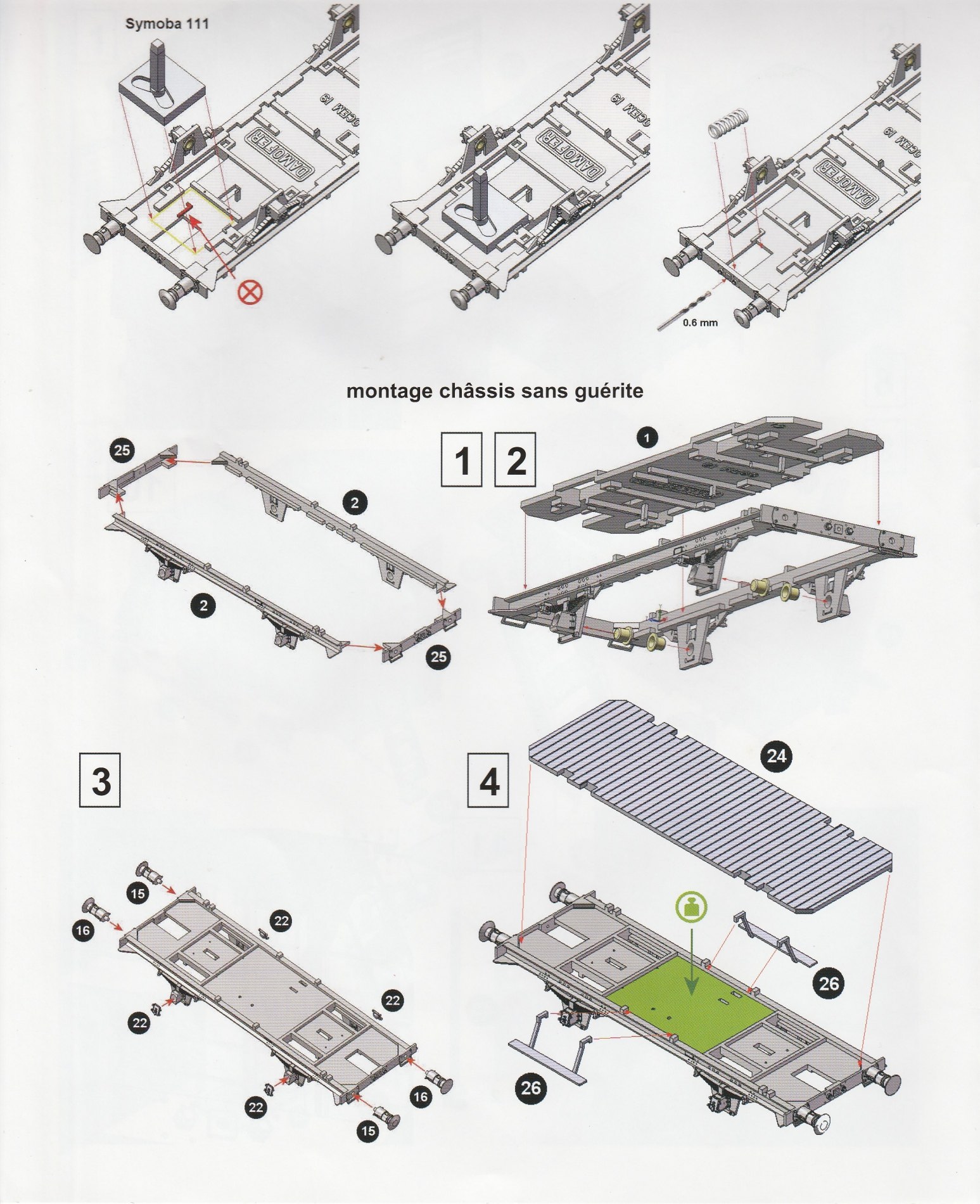

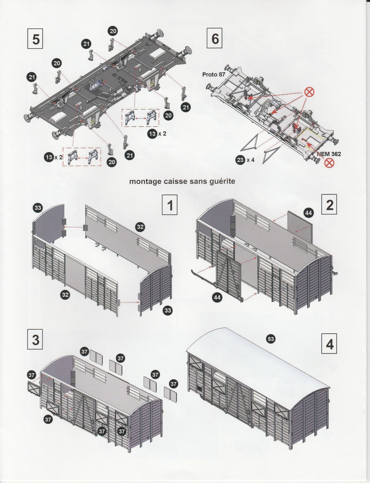

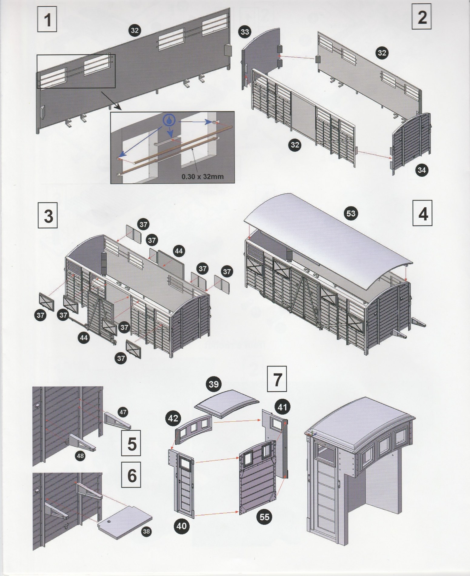

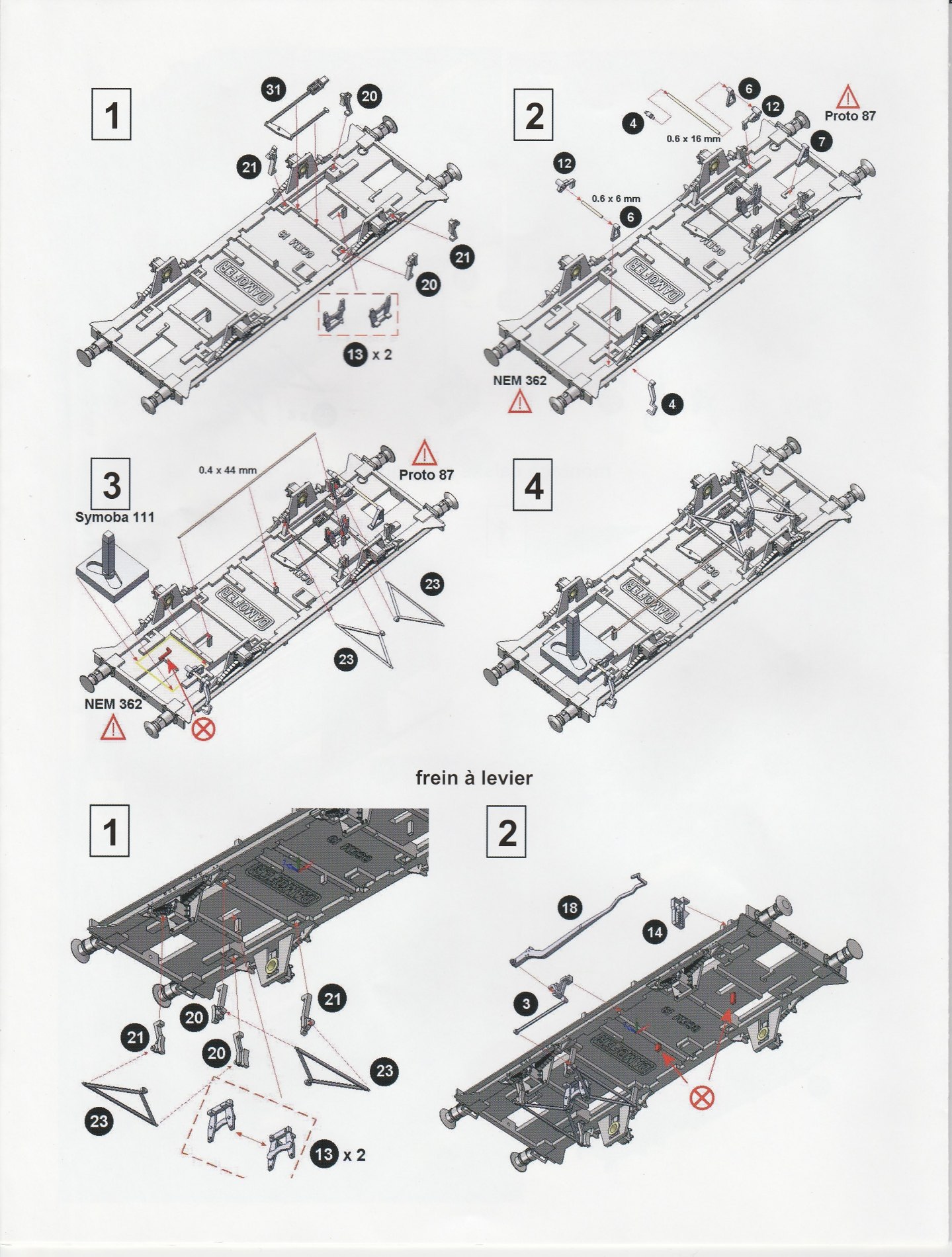

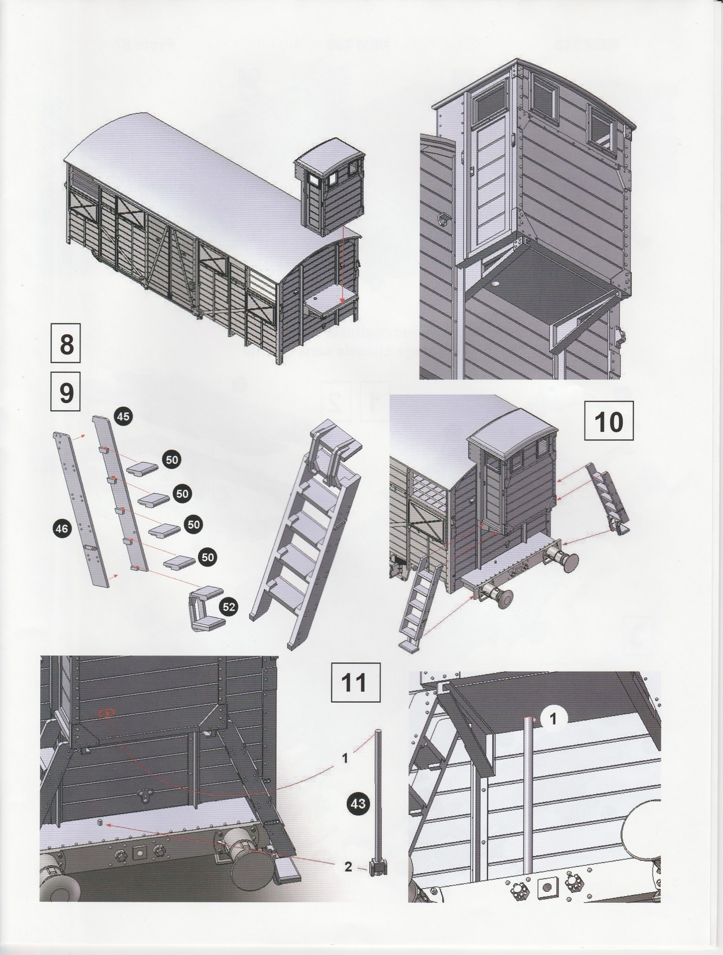

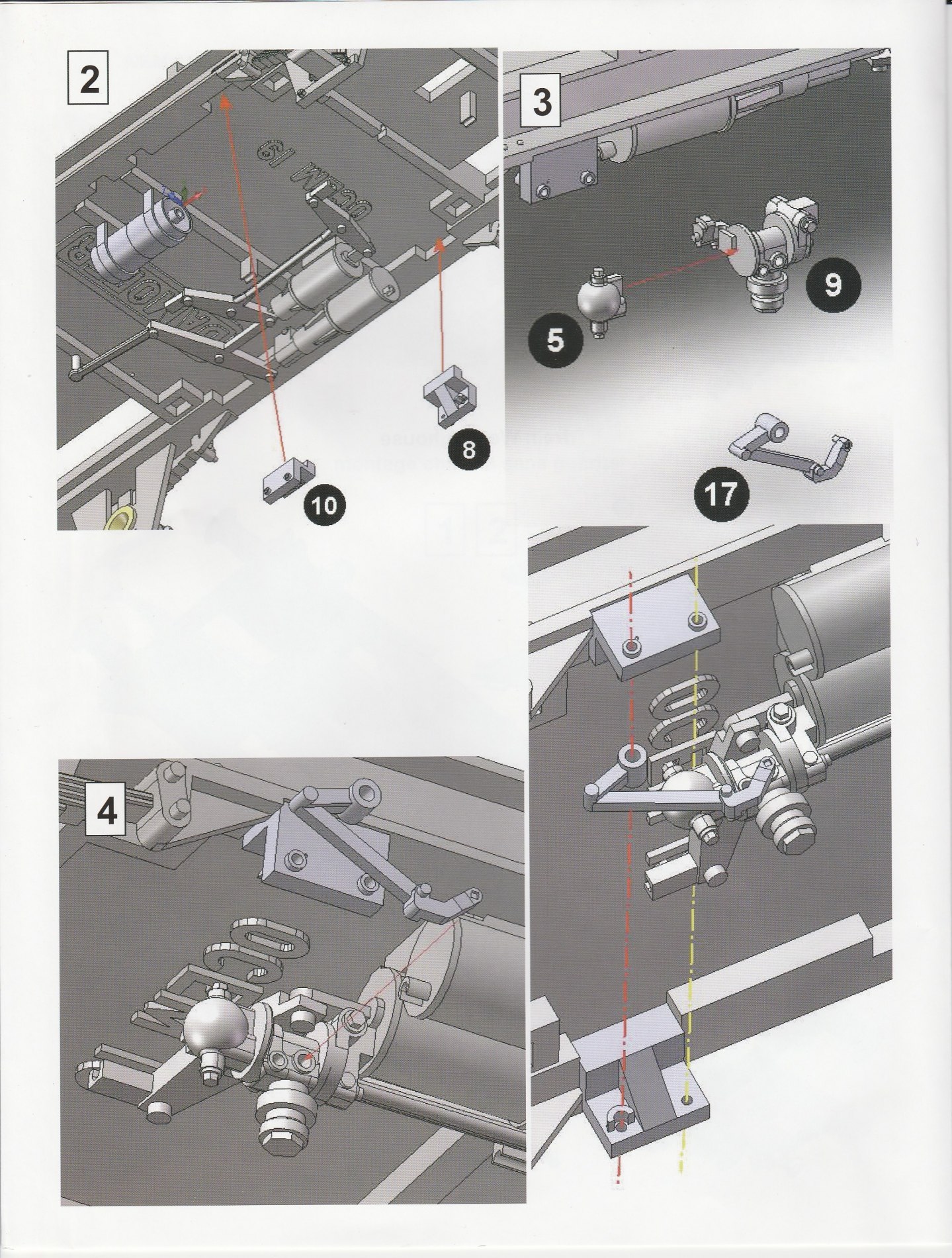

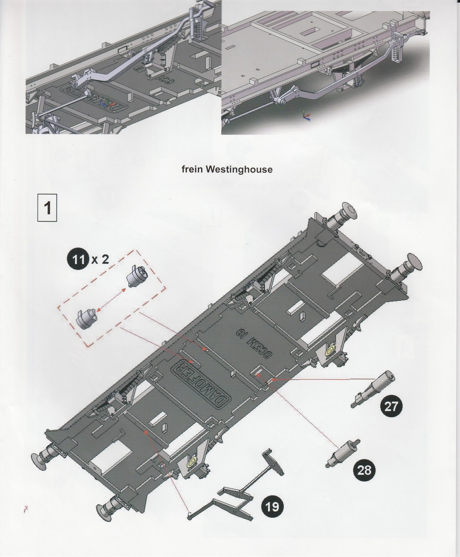

Bernard dit Papy a écrit:Bonjour à Tous ,
En remuant mes caisses de matériel je viens de remettre la main sur des kits de wagon OCEM 19 Train Rousseau
Très cordialement
Bernard dit Papy :vieux:
Bonjour Papy Bernard et bon Anniversaire :apero:
Moi aussi je viens de retrouver dans mes caisses au fond du jardin deux kits OCEM 19 que Dominique Auger avait produit en 2008.
Très belles maquettes en plastique avec de nombreuses pièces en doubles
Avec le plan de montage avec ou sans guérite .
Je n' ai plus qu' a les monter
Messagepar Christou231
24 Nov 2021, 15:19
Très cordialement
Le fichier joint Maquette OCEM 19 DAMOFER-2008-01.jpg n’est plus disponible.
Le fichier joint IMG_20211117_0005_NEW.JPG n’est plus disponible.
Le fichier joint IMG_20211117_0006_NEW.JPG n’est plus disponible.
Le fichier joint IMG_20211117_0007_NEW.JPG n’est plus disponible.
Le fichier joint IMG_20211117_0008_NEW.JPG n’est plus disponible.
Le fichier joint IMG_20211117_0009_NEW.JPG n’est plus disponible.
Le fichier joint IMG_20211117_0010_NEW.JPG n’est plus disponible.
Le fichier joint IMG_20211117_0011_NEW.JPG n’est plus disponible.
Le fichier joint IMG_20211117_0012_NEW.JPG n’est plus disponible.
Kénavo :vieux:
Je possède 3 couverts OCEM 19 Train Rousseau dont un avec marquage VB. Il y a un problème de dimensions des axes d'essieux. Quelques dixièmes de mm en trop font que les fusées d'essieux tournent serrées dans les paliers en laiton
C'est d'ailleurs le cas général des wagons de cette production(Wagons TP).
