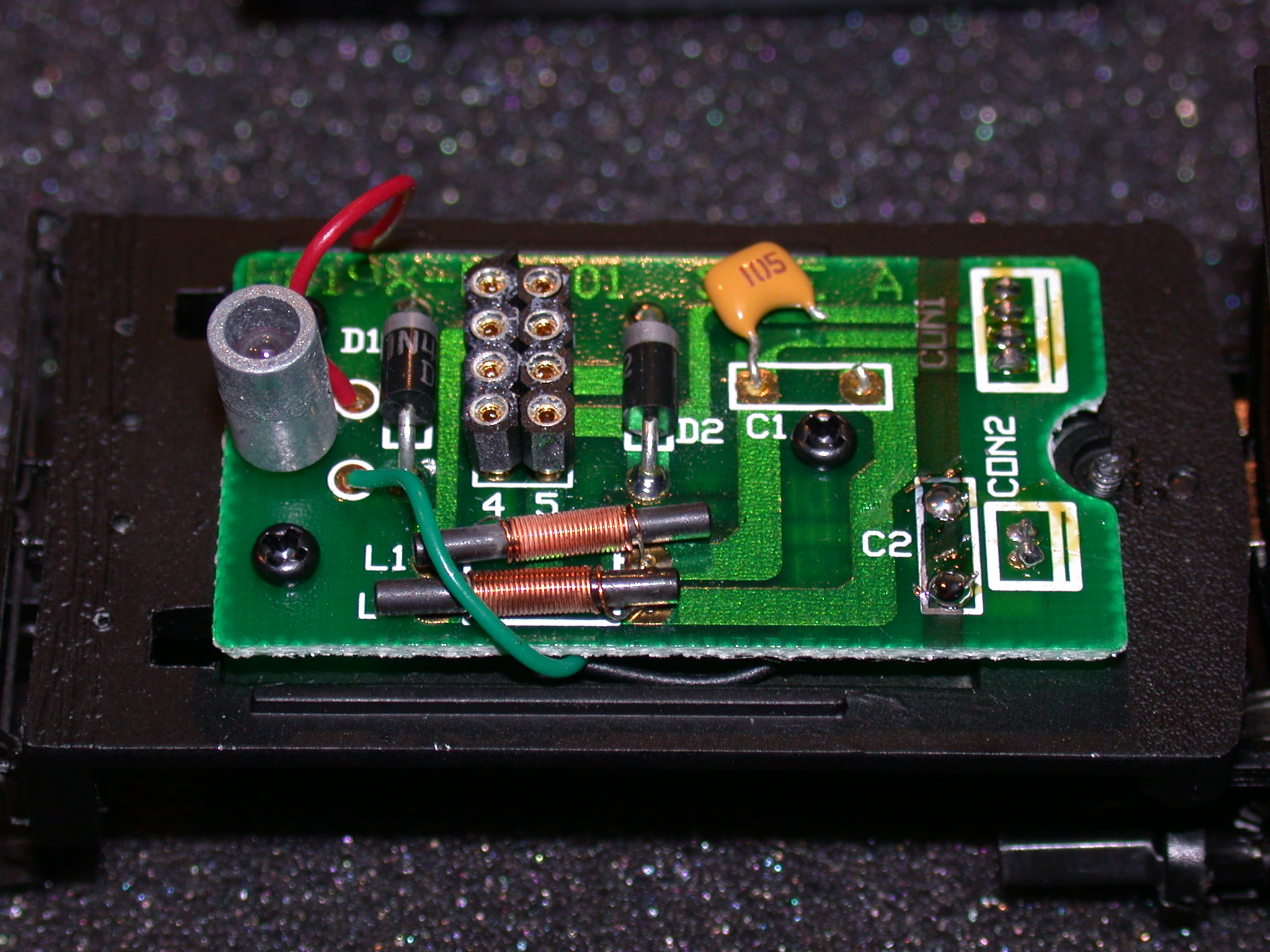

je la verrai bien grimper ou descendre ton hélicoïde :cool: seulement elle n' est pas digimachin :mur:
Elle est très facile à digimachincher ;) La minne l'est avec un Lenz Standard+V2 mais un TrainOmatic doit le faire aussi.
Merci :coucou:
Je vais donc voir du coté de chez Rodolphe avec TrainOmatic si tu me dis que c' est très facile à installer ?
Tu l'as mis ou exactement ? :vieux:
Messages: 3207
Re: Aujourd'hui, j'ai fait du petit train
25 Aoû 2020, 16:42
Il faut ouvrir la caisse à eau (4 micro vis). Là tu découvres ça ;)
La photo a été prise sur le net.
Décodeur 8 broches convient donc.
Tu remarqueras que le petit condensateur a une patte coupée. C'est un conseil de l'auteur du site (adresse oubliée)
Je l'ai aussi éliminé sans soucis.

BURLINGTON a écrit:Il faut ouvrir la caisse à eau (4 micro vis). Là tu découvres ça ;)
Très bien, je te remercie :yin . Yapluka

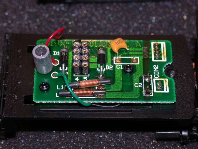

Hello Alain : https://tcsdcc.com/installation/ho-scale/1179 :ange2:
25 Aoû 2020, 23:06
Et bien voila, tu as retrouvé le site :cool:
Et puis en fait, il n'y a qu'une vis qui lie le châssis avec le corps du tank à eau.
C'est pas bon de vieillir la mémoire fait défaut :siffle:
